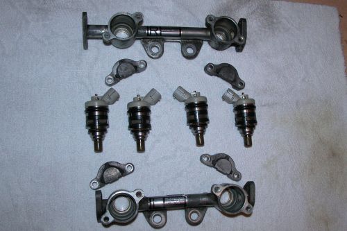

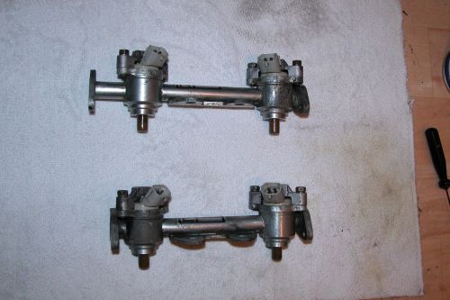

injektorji in fuel raili spucani
http://www.subaru-slo.net/userpix/7_DSCN2885_1.jpg
http://www.subaru-slo.net/userpix/7_DSCN2887_1.jpg

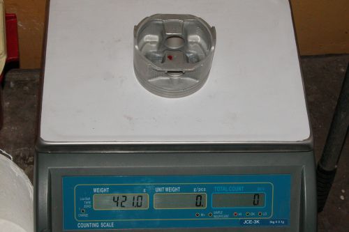

nato sem si iz službe izposodil digitalno tehtnico(natančnost 0.1g)

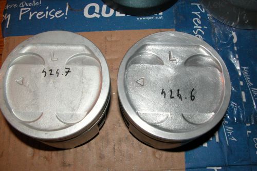

in zadeva skup zložit z čim manjšim odstopanjem v teži(komplet ojnica, sornik in bat). razlika v teži med bati je bila cca.4+ grame med najlažjim in najtežjim. Sem se odločil da grem bate balansirat(lajšat). par gramov se ne sliši veliko, tudi teža sornikov odstopa pa če prištejemo še ojnice + 6000rpm pol rata že mal huj :twisted:
najlažji bat
http://www.subaru-slo.net/userpix/7_DSCN3174_1.jpg
in najtežja bata
http://www.subaru-slo.net/userpix/7_DSCN3161_1.jpg
novi bati so 0.5mm večji od originalnih, zanimivo je pa to da so lažji.

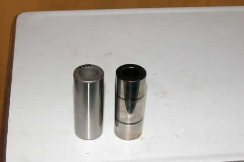

stari in novi sornik(6gr razlika v teži)

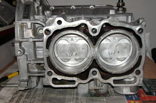

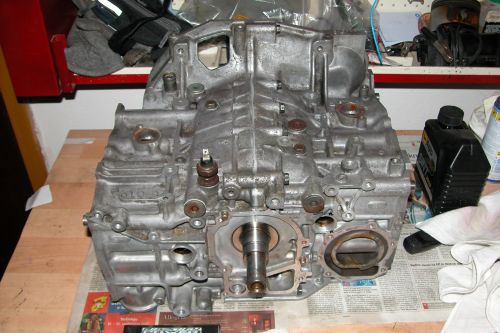

sestavljen blok
http://www.subaru-slo.net/userpix/7_DSCN3310_1.jpg
http://www.subaru-slo.net/userpix/7_DSCN3311_1.jpg

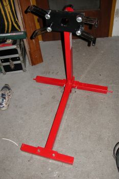

in čudo od stojala za motor
http://www.subaru-slo.net/userpix/7_DSCN3313_1.jpg
