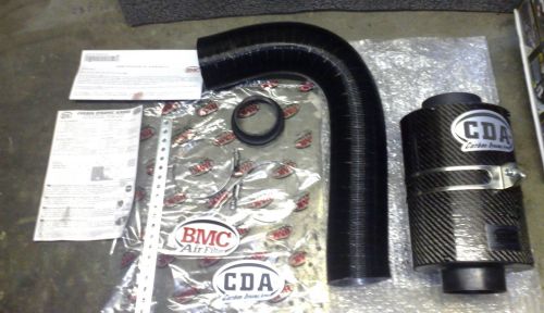

Ko sem odprl škatlo in gledal kam naj bi dal filter, sem ugotovil da bo potrebna temeljita predelava.
Vsebina paketa:
http://www.subaru-slo.net/userpix/110_BMC_vsebina_1.jpg

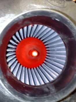

V notranjosti karbonskega tulca se nahaja konični filter:

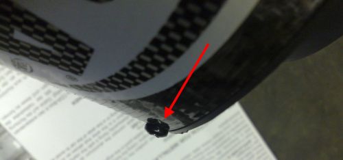

Za tak denar, bi lahko vsaj vijake dal z ugreznjeno glavo:

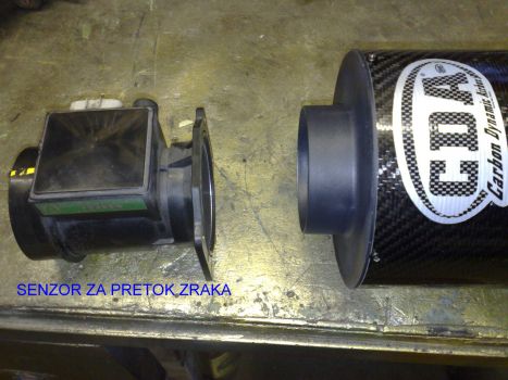

Seveda filter tudi na senzor pretoka zraka ni pasal:
http://www.subaru-slo.net/userpix/110_BMC_MAF_1.jpg
Tako, da bom moral narediti adapter.

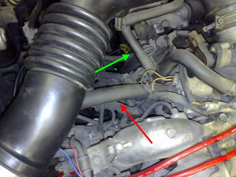

Pa še vprašanje. Na spodnji sliki sta dve cevi (rdeča in zelena puščica), ki sta nataknjeni na sesalno cev. Ali skozi motor le diha, a je kaj bolj pomembnega. http://www.subaru-slo.net/userpix/110_L ... duki_1.jpg
Premišljujem, da teh cevk ne bi več nataknil na sesalno cev, ampak bi na koncu dal manjši filter.

Odgovor Avtor: gorazd0 » 17. Marec 2008, 00:17
snami tanjšo cevko dol, pa se vozi :D
Ta debela je mislim da oddušek za olje,... tanka pa vakuum. (se mi ne da it gledat v garažo).
Odgovor Avtor: cheno » 17. Marec 2008, 00:38
te cevke so del PCV sistema.
Odgovor Avtor: Thomas22 » 17. Marec 2008, 07:33
cheno napisal/-a:te cevke so del PCV sistema.
Kaj to pomeni, razloži malo :?:
Odgovor Avtor: cheno » 17. Marec 2008, 07:46
Odgovor Avtor: Thomas22 » 17. Marec 2008, 08:52
Hvala, prebral. Mislim, da bom debelejšo cev nataknil nazaj na cev zraka, glede na to, da vsesani zrak skrbi za odpiranje PCV ventila.
Na odduška pokrova ventilov pa bom dal filtra, saj tam itak le ven piha.

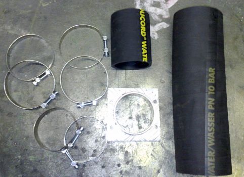

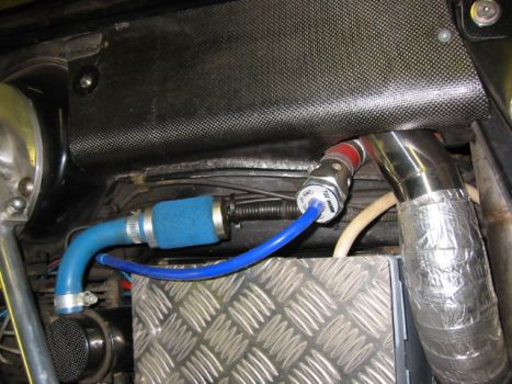

Glede na to, da so silikonske cevi velikih premerov precej drage, pa še dobi se jih težko, sem se odločil za malce drugačno vrsto cevi, ki pa bodo tudi OK. Naredil sem si tudi že adapter pritrditve filtra na merilnik pretoka zraka.
http://www.subaru-slo.net/userpix/110_P ... ltra_1.jpg

Odgovor Avtor: strumf666 » 24. Marec 2008, 22:12
Če boš menjal sesalno cev s širšo, potem ti MAF ne bo več pravilno kazal, kar zna bit zelo slabo za motor.

Odgovor Avtor: danci1973 » 25. Marec 2008, 08:53
strumf666 napisal/-a:Če boš menjal sesalno cev s širšo, potem ti MAF ne bo več pravilno kazal, kar zna bit zelo slabo za motor.
http://www.greghome.com/images/Maxima%2 ... /maf02.jpg
MAF ima svoj premer in pretok ne glede na cevi, ki so pred ali za njim. Zato bo kazal čisto OK.
Odgovor Avtor: cheno » 25. Marec 2008, 08:58
ne vem kaj komplicirate, človek je samo napisal da je naredil adapter med filtrom in MAF-om, nikjer ni napisano da bo razdrl senzor.

OK, brez panike, cev bo druga zaradi lokacije filtra, notranji premer pa bo enak kot na originalu. Tudi cevke, ki so del PCV ventila bom namestil nazaj. Material se še nabira.
Odgovor Avtor: Thomas22 » 25. Marec 2008, 21:14
BackW00d napisal/-a:kolk pride tale lajtnga ? a to si v EVJ-ju vzel ?
Cev sem vzel v HIB Kranj, ni pa pretirano draga, objemke so dražje. Silikonske cevi so kar okoli 40€ (kolena in reducirke).

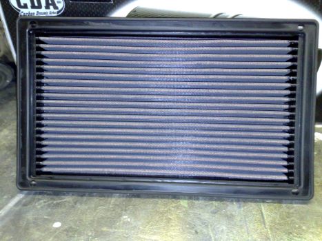

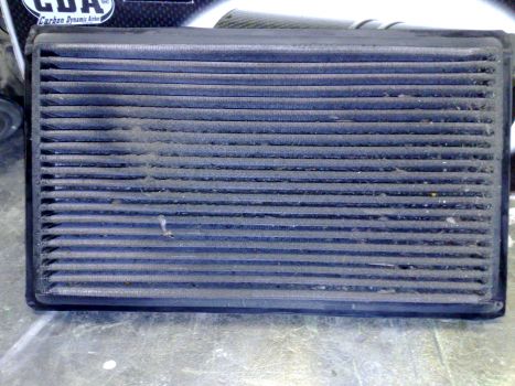

Najprej zanimivi sliki filtra K&N, ki sem ga do sedaj imel v avtu cca 2 leti.
Takole zamazana je spodnja (sesalna) stran filtra:
http://www.subaru-slo.net/userpix/110_KN_spodaj_1.jpg
Ampak skozi pa ne pride nič, zgornja stran kot pri novem filtru:
http://www.subaru-slo.net/userpix/110_KN_zgoraj_1.jpg

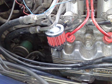

Po odstranitvi komplet filtra, sem odstranil tudi cevki iz pokrova ventilov, ki sem jih nadomestil z manjšima filtroma:
http://www.subaru-slo.net/userpix/110_F ... anje_1.jpg

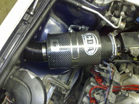

Ostale cevke PCV ventila sem priklopil kot so bile. Za povezavo filtra in motorja sem uporabil krivino originalne cevi za zrak avtomatika, ki ima nekoliko drugačno krivino. Potem je supre pasala silikonska cev kota 45°, ki tudi odlično bllaži vibracije gibanja motorja. Nato sem uporabil del alu cevi, gumo za spajanje z MAF-om, filter, nekaj objemk in gibko cev za dovod zraka. Izpadlo je takole:
http://www.subaru-slo.net/userpix/110_B ... yIII_1.jpg
http://www.subaru-slo.net/userpix/110_BMC_blizu_1.jpg
Na testno vožnjo še nisem šel. Bom sporočil, če je kaj spremembe.
