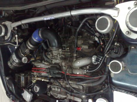

Zmontiral sem ventil Ecotek CB-26P, ki omogoča boljšo zmes pri zgorevanju. Pospeški so boljši, pozna se na odzivnosti pedalke za plin. To sem imel že v prejšnjem avtu pa je rezultat odličen.
http://www.subaru-slo.net/userpix/110_E ... B26P_1.jpg

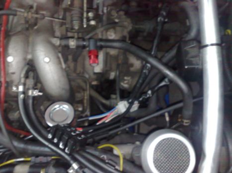

Zadeva se zmontira najenostavnejše na cev za servo. Nato se še nastavi.

Matr maš dodatnih stvari pod haubo, kako se pa to pol nastau?
Odgovor Avtor: Thomas22 » 11. December 2008, 09:29
Najprej ga popolnoma zapreš, potem pa ga postopoma pri zagnanem motorju odpiraš. Ko se zasliši zvok sesanja zraka prenehaš z odpiranjem ter ga za 90° zapreš in blokiraš.
