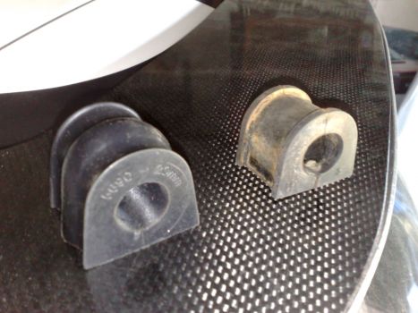

Evo, zadeva je že nekaj dni zmontirana. Tule je nekaj slikovnega materiala.
Najprej seveda nove trše gume, ki jih je prispeval Cheno - leva je nova trša, desna pa originalna Imprezina:
http://www.subaru-slo.net/userpix/110_L ... stab_1.jpg

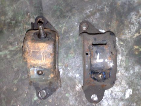

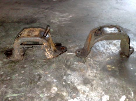

Oblika nosilcev, ki držijo stabilizator na karoserijo je popolnoma enaka (Impreza Sti in Legacy 2,2), le Imprezine so precej bolj ojačane in imajo drugačno pritrditev objemke (stojni vijak na eni strani, vijak na drugi strani):
http://www.subaru-slo.net/userpix/110_L ... ilca_1.jpg
http://www.subaru-slo.net/userpix/110_L ... a_ZG_1.jpg

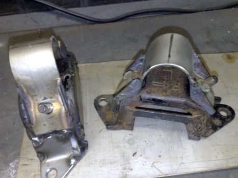

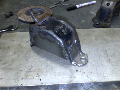

Seveda identičnega nosilca Impreze nisem dobil, zato sem ojačal obstoječega Legacyjevega:
http://www.subaru-slo.net/userpix/110_L ... jaan_1.jpg

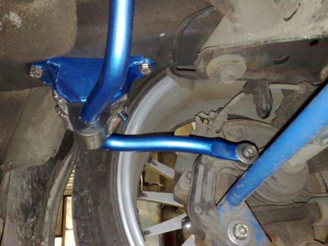

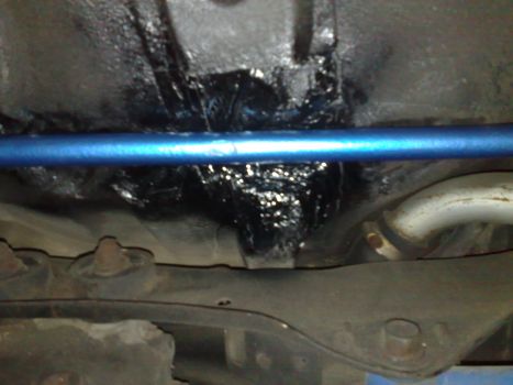

Sedaj je sledila le še montaža. Kot je že Subi omenil, je bilo treba uporabiti macolo in kotno brusilko za delno odstranitev in predelavo dela podvozja kamor je po moje fiksirana vlečna naprava:
http://www.subaru-slo.net/userpix/110_L ... zano_1.jpg

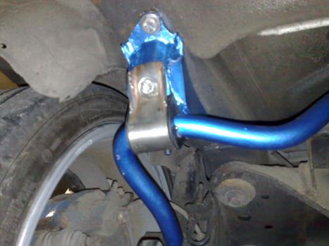

Na koncu le še montaža z novimi vijaki in to je to:
http://www.subaru-slo.net/userpix/110_L ... ator_1.jpg
http://www.subaru-slo.net/userpix/110_L ... _bok_1.jpg
Na ovinkih se zadeva pozna, kolo se mi ne dviga več (no na ekstremnih zavojih v hrib še nisem preveril).
