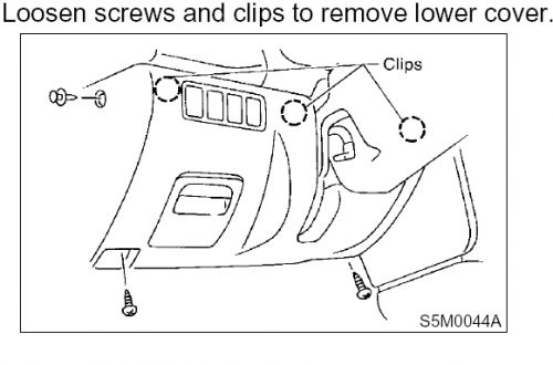

Odgovor Avtor: NoFEAR » 22. November 2007, 14:34
Ircar, snami spodnji del armature pod volanom:
http://www.subaru-slo.net/userpix/8_Nov ... lika_1.jpg
Pol pa stikala iz zadnje strani porini naprej vn...

Odgovor Avtor: irCAR81 » 22. November 2007, 21:42
NoFEAR napisal/-a:Ircar, snami spodnji del armature pod volanom:
Thx. Bo dost bolš kt pa če jih vn vlečem.
Odgovor Avtor: irCAR81 » 23. November 2007, 10:51
irCAR81 napisal/-a:
No treba je blo dat dol samo okvir od števcev - 4 vijački.
Stikalo za meglenko ima 2 žarnici - menjava je preprosta - odšravfaš jo in zamenjaš. Stikalo za gretje zadne šipe pa ima 1 - menjava ni preprosta - razdreš stikalo, ki ti takoj razpade tako da če tega še nisi počel sigurno rabiš 1 minuto da pogruntaš kako je blo sestavljeno, žarnico se pa menja tako, da se vtakne novo na tist nosilček - malo štrikanja z nogicami, pa je.
Odgovor Avtor: msenjur » 23. November 2007, 17:00
msenjur napisal/-a:...sam če se prov spomnem, gre cela konzolca ven! se pravi z vsemi štirimi stikali... in pol tm porines stikalo naprej ven, in to je to...
told you so...
