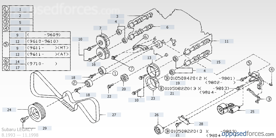

Ima mogoče kdo sliko poteka glavnega jermena za turbaka?
Odgovor Avtor: gorazd0 » 08. Februar 2010, 23:11
ta je sicer za 2.5 dohc.. je pa isti k***
poglej še, če ima jermen označeno smer gibanja; gl. gred gre v smeri ure.
http://static.opposedforces.com/epc_img ... 901303.png
Odgovor Avtor: Thomas22 » 08. Februar 2010, 23:17
Odgovor Avtor: gorazd0 » 08. Februar 2010, 23:36
take nimam;
sej je isto kot na tvoji, sam da sta 2 odmični?
