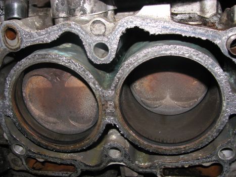

Danes je Nikpik pripeljal avto k meni in sem se ga seveda tudi lotil.

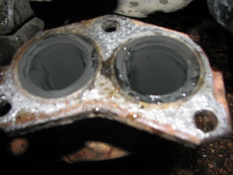

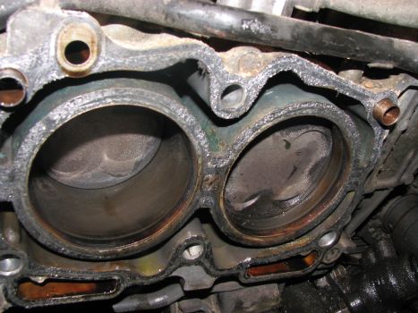

Glave sem že snel dol in tukaj so fotke kam je voda najverjetneje uhajala.
Za primerjavo najprej prvi in tretji cilinder.
http://www.subaru-slo.net/userpix/9_Nik ... _005_1.jpg
Tukaj pa drugi in četrti cilinder kjer je vidno,
da je na četrtem bilo nekaj narobe.
http://www.subaru-slo.net/userpix/9_Nik ... _004_1.jpg

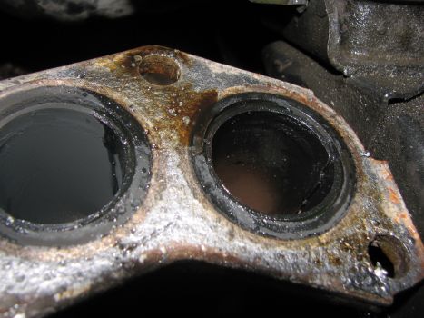

Še bolje pa se vse skupaj vidi v izpuhu
http://www.subaru-slo.net/userpix/9_Nik ... _002_1.jpg
http://www.subaru-slo.net/userpix/9_Nik ... _003_1.jpg

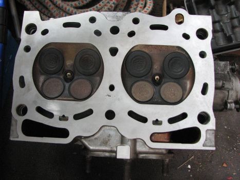

No tukaj so še glave kjer so sledovi bolj malo vidni vendar vse kaže na to,da je četri cilinder oziroma tesnilo na njem krivec za vse nevšečnosti,ki jih je imel Nikpik.
http://www.subaru-slo.net/userpix/9_Nik ... _006_1.jpg
http://www.subaru-slo.net/userpix/9_Nik ... _010_1.jpg

Jutri imam zmenjeno pri majstru,da mi bo zbrusil glave tako,da bo
avto čez vikend že najverjetneje vozen ;-)

Glave so pobrušene tako,da je motor že tudi sestavljen

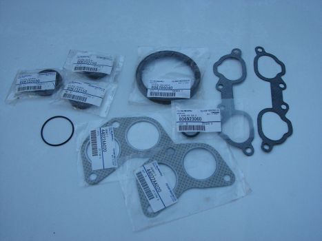

in komplet na novo zatesnjen.
Se je kar nabralo teh tesnil in ringov.
http://www.subaru-slo.net/userpix/9_Nik ... _016_1.jpg
http://www.subaru-slo.net/userpix/9_Nik ... _018_1.jpg

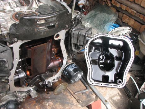

No pa še moped in sestavni deli.
http://www.subaru-slo.net/userpix/9_Nik ... _019_1.jpg
http://www.subaru-slo.net/userpix/9_Nik ... _020_1.jpg
http://www.subaru-slo.net/userpix/9_Nik ... _021_1.jpg
http://www.subaru-slo.net/userpix/9_Nik ... _022_1.jpg
http://www.subaru-slo.net/userpix/9_Nik ... _025_1.jpg

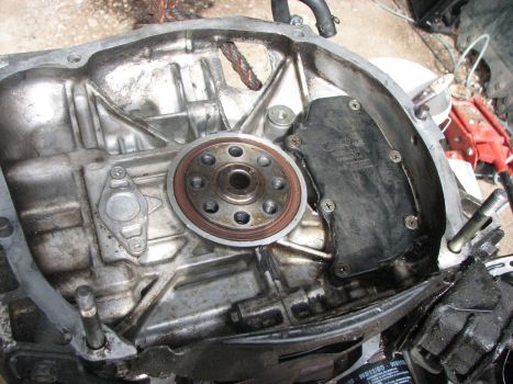

Odgovor Avtor: karel » 23. Marec 2009, 21:27
Nažalost se je tole slabo izteklo saj je očitno,da niso bile
pokodovane samo glave ampak tudi blok :?
Zanimivo je tudi to,da je sam blok bil že enkrat razdt saj so še
vidne sledi ponovnega sestavljanja :?:
Odločitev je padla,da se obstoječi motor zamenja z drugim tako
da bo zadeva spet vozna.
