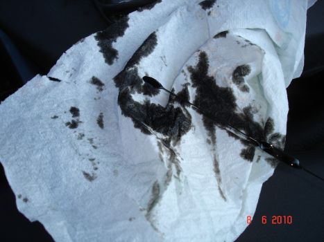

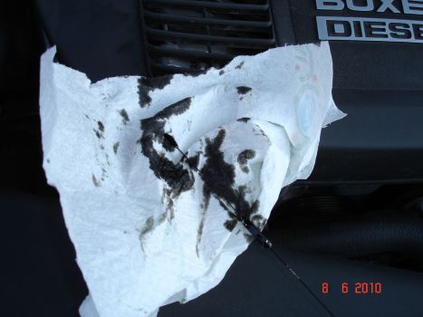

Ponovno....tokrat PREVERJENO!!!
Olje na servisu NI bilo menjano...vsaj ne z novim oljem!!! :?: :?: :?:
Peljal avto na drugi servis (sicer ne Subaru) in enoglasna odločitev več serviserjev potrdi sum, da olje ni menjano. Prav tako ni menjan filter, vse skupaj pa je prištimano tako, da zgleda kot menjano...obrisan filter, obrisan vijak za izpust olja....
Zadeva tudi foto dokumentirana, in če mi kdo pove kako naložim slike jih z veseljem delim z vami, ter mogoče komu prihranim iste potegavščine serviserjev!

Odgovor Avtor: forester power » 08. Junij 2010, 21:03
http://www.subaru-slo.net/userpix/1137_DSC05963_1.jpg
http://www.subaru-slo.net/userpix/1137_DSC05965_1.jpg
Evo...to je to...olje je staro vsaj 15.000KM, če ne več...od zadnjega servisa ( ko naj bi bilo zamenjano) je prevoženih pa točno 76KM.
Gre pa za Uradni Subaru servis v Celju!!!....na žalost...
