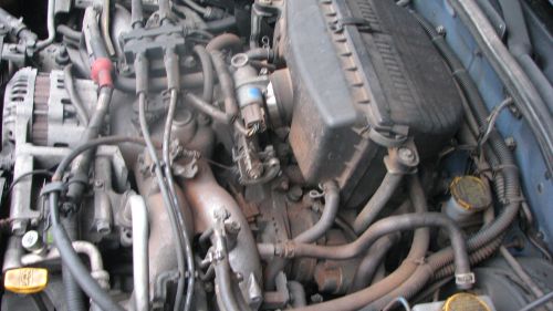

Moj prijatelj Aleš je imel res velik problem z tem k......m Dvomasnim vztrajnikom v svojem Legacy-ju-03 EJ25.
Odločila sva se da poskusiva in sedaj z veseljem povem,da je avto spet
poskočna premičnina :D :D :D
Ropotanje je bilo že skoraj neznosno in zadeva se je spreminjala v
stružnico,po motorju se vidi rja,ki jo je metalo iz luknje nad vztrajnikom
pa tudi ostružki so že bili opaženi.
http://www.subaru-slo.net/userpix/9_Dvo ... _001_1.jpg

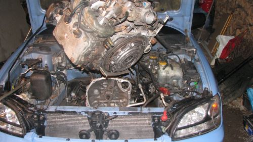

No šel sem po poti Motor ven in kmalu ugledal to čudo
http://www.subaru-slo.net/userpix/9_Dvo ... _002_1.jpg
http://www.subaru-slo.net/userpix/9_Dvo ... _003_1.jpg

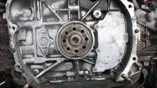

Potem se je veselica šele začela ta hudič ima vijake v notranjosti
in to torxe,jaz jih imam vendar pač niso pasali noter zato sem porabil pol dneva,da sem kupil ta ključ.
Osem vijakov ki drži vztrajnik je šlo ven
kot za šalo razen zadnjega,ki so ga odlomljeni deli v vztrajniku pobrusili.
Bilo ga je treba prevrtat vendar jeklen vijak se ni dal kar tako.
Spet izgubim dve uri da najdem sveder,ki bo pripravljen opraviti to delo.
No potem končno vse zunaj,jeza je nepopisna.

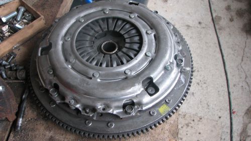

No tule je zadeva nazaj sestavljena zaradi merjenja debeline.
http://www.subaru-slo.net/userpix/9_Dvo ... _008_2.jpg

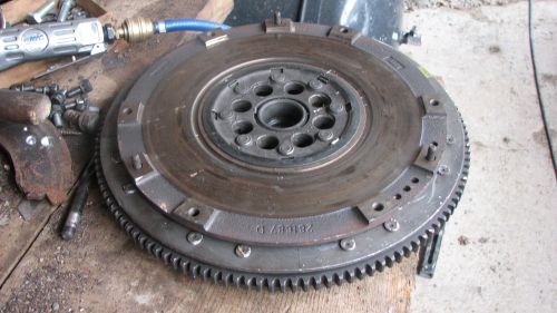

No tole je pa ta zloglasni stvor :twisted:
http://www.subaru-slo.net/userpix/9_Dvo ... _009_1.jpg

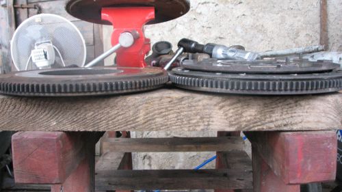

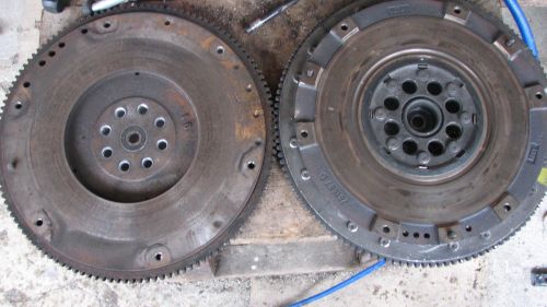

Odločil sem se in vzel komplet vztrajnik,potisno,ležaj in lamelo iz
EJ20 letnik 95 in po meritvah ugotovil,da je razlika v debelini kompleta samo 7mm.
Samo vztrajnika sta zelo različna kar se debeline tiče
http://www.subaru-slo.net/userpix/9_Dvo ... _011_1.jpg
http://www.subaru-slo.net/userpix/9_Dvo ... _012_1.jpg

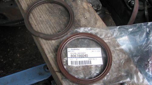

No odločil sem se zadevo sestaviti pa kar bo pa bo,zamenjal sem
še tavelik semering ki je za vztrajnikom.
http://www.subaru-slo.net/userpix/9_Dvo ... _014_1.jpg
http://www.subaru-slo.net/userpix/9_Dvo ... _015_1.jpg

Batke se,da podmazat brez razstavljanja po moje.
No na temule ni bilo kaj mazan je bilo že pol batkov polomljenih :?
Tule maš sliko kjer se dobro vidi da je zadeva skupaj znetana.
No tule sta oba levi je navaden.
http://www.subaru-slo.net/userpix/9_Dvo ... _013_1.jpg

Seveda,sem se že vagal navsezgodaj :lol:
Navaden 9,1kg
Dvomasni 12,1kg
