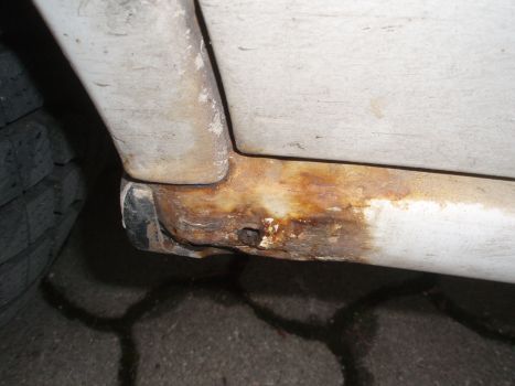

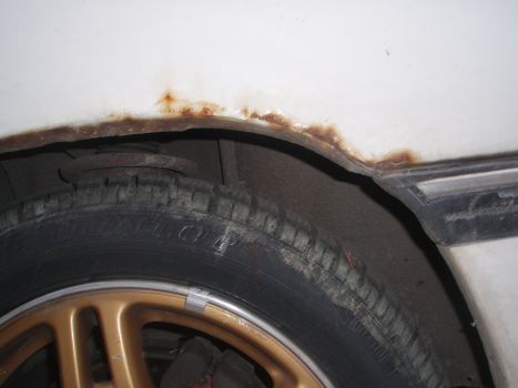

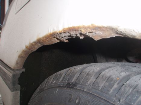

Moja lubica je potrebna obveznih lepotnih popravkov.Zanima me predvsem zahtevnost projekta ter velikost investicije.Ali kdo pozna kakšnega solidnega kleparja ali pa je kdo sam svoj mojster?
Vse ideje ter komentarji dobrodošli
Prilagam še slikovno gradivo(v resnici ne zgledat tako grozno kukr tlele)

Tole lahko sam zrihtaš. Obrusiš barvo in rjo stran. Zaščitiš kovino z grunt barvo ali kaj podobnim. Čez prebarvaš pa z zunanjo zaščito bele barve, ki jo lahko naknadno tudi barvaš. Pri obrobah pa lahko daš kake obrobe gor, PVC ali poliester.

Sm pozabu ument da bi rabu komplet nove zadnje obrobe saj imam na desni strani luknjo :?

ti to fajn zdrgn na dateno krtačo za na tamalo flekso, tist res dobr očisti, potem pa tm k je faj nažrto ali pa luknja..odrezat ven pa nov pleh notr (dubodi aluminiziranega) ... tam k je samo taka površinska rja, namažeš s ferosanom, pol pa sam map podrgneš z drateno krtačo, pa 1-2 rokce PBF color temeljne in pol naprej akcije kitarske itd.
pa pol od znotrej zaščiti s kakim voskom..maš gmah za 10 let
