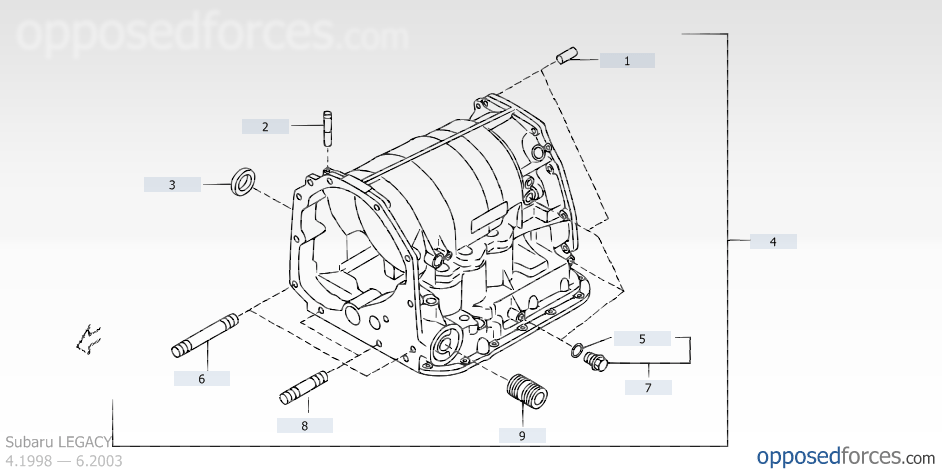

da še jaz malo osvežim temo...ker mene tudi čim prej čaka menjava olja v avtomatskem menjalniku( sem nov lastnik legacy-ja 2.5 l 99 samo koliko se spoznam je 3 generacija in zadnja menjava olja ni preveč znana) in me zanima torej kako olje se priporoča pa če obstaja kak filter tudi za menjalnik? pa po mojem jaz mam navadni dif. zadaj ali mam kak LSD ker če je navaden pol lahko tam not se da kako bolj navadno olje?
že naprej hvala za pomoč
Odgovor Avtor: gorazd0 » 14. Marec 2009, 23:17
gorazd0 napisal/-a:po priročniku/navodilih za uporabo:
menjalnik (9.3litra) - "Dexron II” ali “Dexron III” ATF (automatic transm. fluid), pr. in z. dif (1.2 + 0.8 litra) pa API GL-5 (Shell SL).
za diferenciale naj bo gradacije 80W90, uspreza naj zgoraj omenjenemu standardu API GL-5 .
Tistih 9 litrov jemlji z rezervo - to je celotna količina olja v menjalniku; ob menjavi ga ven priteče precej manj - okol polovica;
Filter seveda obstaja; št. 9:
http://static.opposedforces.com/epc_img ... 015401.png
