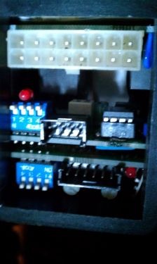

Fantje, rabim pomoč (oziroma jo žlahtnik).
V Legacyju ima vgrajen omenjeni alarm. Kar naenkrat mu je avto ugasnil in seveda ne vžge več. Mehanik (pod hruško) je ugotovil da alarm preprečuje vžig. Vžigalna tuljava dela le na dva izhoda.
Zdaj ga pa zanima, kako ugasnit to zadevo. Če popolnoma izklopiš alarm, pa tudi bencinska pumpa ne dela.
Evo slike drobovja alarma. Mogoče kdo ve kako premakniti hit stikalčka, da se alarm ugasne.
http://www.subaru-slo.net/userpix/110_Sonar_415_1.jpg
Odgovor Avtor: subi92 » 31. Januar 2012, 00:34
Ti sam poglej pod volan katere žice ti šarijo po originalni inštalaciji, in recimo, da proizvajalc alarma mojstrsko zaščiti z npr. dvema rumenima žicama ki peljeta iz orig. inštalacije, da bi zmedel nepridiprava tisti dve žici samo odščipni in poveži skupaj pa bo. Eni imajo celo dve prekinitvi npr. za blokado štarterja ampak oboje je rešljivo v 5minutah.
Čeprav da bi alarm prepuščal pol vžiganja dvomim, da je tolk pametn :lol:
