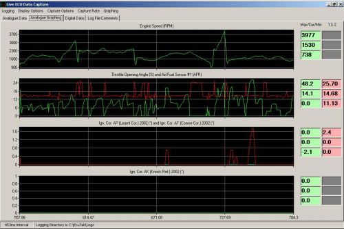

Odgovor Avtor: irCAR81 » 07. Februar 2012, 11:02
Jaz sem vzel od ECUTEK-a. Dela odlično, poleg brisanja napak omogoča še live vpogled v vse parametre in izpis risanje grafov v živo kot je na sliki spodaj. Cena 225 funtov + VAT + poštnina
Na sliki sem imel na prvem grafu rpm, na drugem % gasa in lambdo, na ostalih tretjem AP (fini knock corection v + in -), AT grobi knock correction v + in na četrtem AK grobi knock correction v - (ta je najbolj kritičen).
http://www.subaru-slo.net/userpix/19_20 ... raph_1.jpg
Obstajajo pa še opensource variante npr. romraider, za katere pa rabiš ustrezen kabel. Nisem še sprobal.
