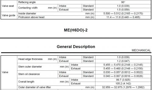

Pozdravljeni,
V rokah imam set sesalnih ventilov, ki so naredili 200.000 km. Rad bi ugotovil, kako močno so obrabljeni. Na prvo žogo namreč izgledajo čisto OK. Zanima me: ali obstaja kakšna skica, shema, risba ali tabela...kjer so navedene mere s tolerancami za te sesalne ventile?
Hvala za vsako informacijo,
K.

Karl napisal/-a:Pozdravljeni,
K.
Take zadeve so opisane service manual-u (v tabeli):
http://www.subaru-slo.net/userpix/198_s ... spec_1.jpg
Kakšnih skic nisem opazil...
PS: Tole je za model 'BL/BP' (menda od 2003-2009).
