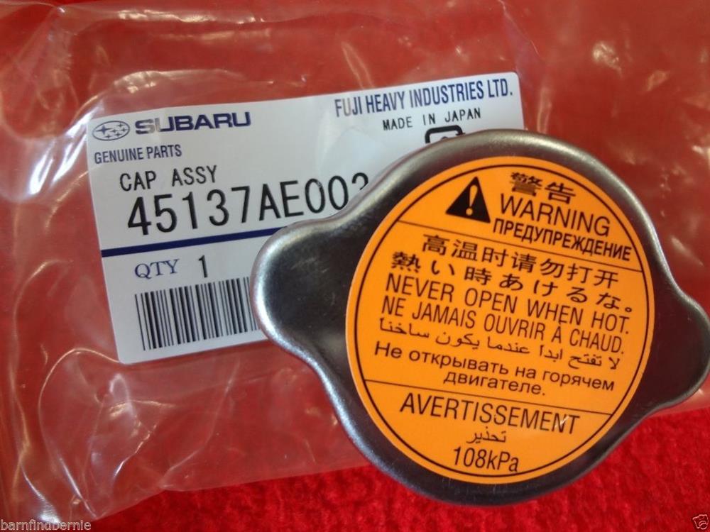

aleks napisal/-a:
24. Januar 2022, 07:24
"Original" tak pokrovček ne obstaja, vsi so generični (tudi na tovarniškem, ki je povzročil vse sranje, ni bilo oznake subaru, ali fuji heavy industries ali podobno) ... ta ki mi ga je Igor podaril, je bil iz trgovine z avtodeli Potokar, če se prav spomnim. Treba je samo pazit, da je ustrezen tlak odpiranja, namreč ti pokrovčki so izdelani za kar nekaj različnih pritiskov.
Isti pokrovček kot za forester dizl je na motorjih proizvajalcev Mazda, Ford, Kia, Mitsubishi, Toyota, Hyundai, Lexus, Honda, Isuzu, Suzuki, Subaru ... Tko da, če vzameš Gates-ovega, za okrog 8 eurov, mora bit OK. Lahko daš pa tud blueprint (opremljen z japonskimi pismenkami za večjo avtentičnost) za 35 eur. Oba sta 1.1 barska ...
Seveda obstaja original - to je tisti, ki ga naročiš pri Subaru pooblaščencu ali prodajalcu original delov in pride v Subaru škatlici in / ali vrečki s Subaru kataloško številko:
https://i.avtopro.ua/img/mi/17/59/74.jpg Da sam čep za Subaru izdeluje nek zunanji dobavitelj, je seveda jasno, ampak je vsaj ta vedno isti in primerne kvalitete (vsaj načeloma).
Tudi jaz imam z 'neoriginalnimi' čepi slabe izkušnje in to na dveh / treh različnih Subarujih - se pravi so bili v igri vsaj dva ali trije različni čepi. Se pa ne spomnim, ali so bili Gates, Calorstat, Blueprint ali kaj čisto petnajstega.
Za dizla ne vem, ampak za 2006 Legacy 2.0R originalni čep stane slabih 20€ (morda še kaj manj), za 2007 Legacy 3.0 pa slabih 25€.
