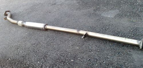

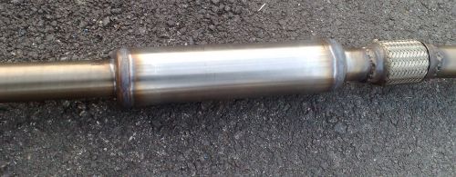

Odgovor Avtor: Thomas22 » 03. April 2009, 23:54
Danes sem vgradil resonator na srednjo cev. Naredil sem nekoliko večjega kot je bil na serijskem izpuhu, zaradi kolektorja.
http://www.subaru-slo.net/userpix/110_L ... rcev_1.jpg
http://www.subaru-slo.net/userpix/110_L ... lizu_1.jpg
Zvok v kabini je milejši. Zunaj pa je manj razlike.
