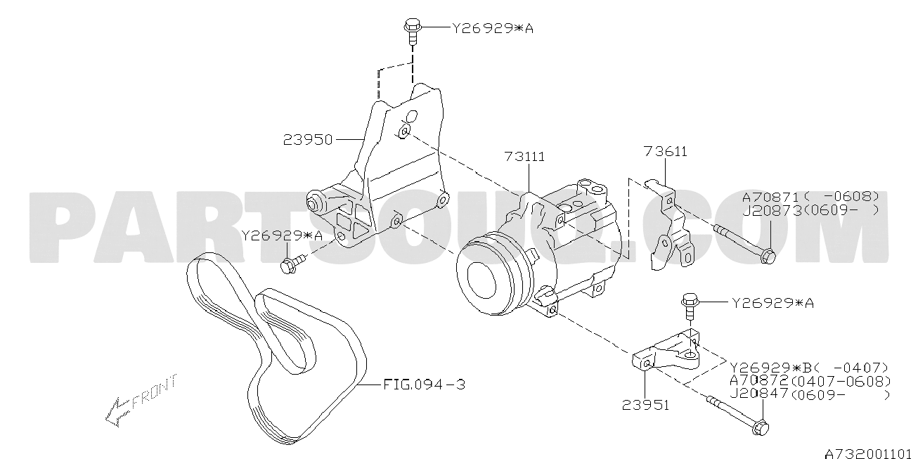

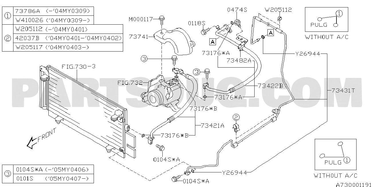

Ne, jaz imam BP in čeprav mi Autodoc in podobni dejansko dajo nek rezultat, v OEM katalogu in skicah jaz tega ne najdem:
https://partsouq.com/tesseract//assets/ ... H_3_LR.gif https://partsouq.com/tesseract//assets/ ... H_3_LR.gif https://partsouq.com/tesseract//assets/ ... H_3_LR.gif https://partsouq.com/tesseract//assets/ ... H_3_LR.gif
Tudi, če v OEM katalogu iščem 'drier', 'dryer', 'receiver', ... , ne dobim rezultata...
Čudno je tudi to, da Autodoc ipd. pri tem, kar ponudijo, ne prikažejo OEM kataloške številke - pri drugih artiklih pa (praviloma) jo.

Nene, pri BP je drugače, ti menjaš samo sušilno sredstvo, ne celega sušilca. Sušilec je vgrajen v kondenzor na desni strani, to se vidi tudi na tvoji skici kondenzorja. Tud na slikci ki jo je objavil kamion se vidi. Not je verčka, kot en štumf poln kuglic. Voglasu maš Mahlejevo EAN kodo, pa poišči to kje bližje in v Evropi :smrk
