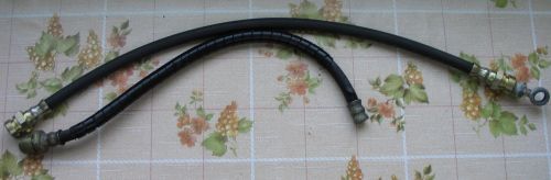

1. nova cev je kar precej daljša. Preprosto so vzeli eno 'standardno' s police:
http://www.subaru-slo.net/userpix/198_IMG_1270_1.jpg

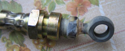

2. Priključek na strani pomožnega cilindra so odrezali z originalne cevi in ga navarili na nek 'vmesnik' in tega našraufali v priključek, ki je pač na njihovi 'standardni' cevi s police:
http://www.subaru-slo.net/userpix/198_IMG_1272_1.jpg

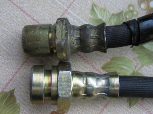

3. Priključek, ki se ob požarni steni pritrdi na trdo kovinsko cev, je večji v premeru in se ne bo dal 'zataknit' v nosilec:
http://www.subaru-slo.net/userpix/198_IMG_1271_1.jpg

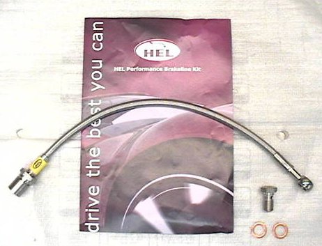

Je pa bilo poceni - 12 EUR. In če bo delovalo (dovolj dolgo), da dobim nekaj takega, bom zadovoljen.
http://www.subaru-slo.net/userpix/198_hel_1.jpg

Po kakšni uri brušenja, piljenja in preklinjanja je cev zmontirana. Bo pa definitivno samo začasna.

Odgovor Avtor: subi92 » 04. April 2012, 09:22
Forester l.2001 koda cevi pred pomožnim cilindrom 37251AC001, simptomi oz. posledice enake kot pri tebi Danči ;-)
Naročil sem seveda original ki bo zdržala novih 200.000km ali 10let :cool:
