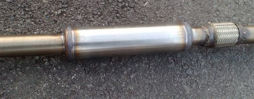

Thomas, kje si pa gledal za športne cate? Jaz bi rabil kakšen pretočni resonator, samo element.
Odgovor Avtor: Thomas22 » 31. Januar 2010, 21:11
Pretočni resonator ti lahko jaz naredim.
http://www.katalizator.com/sportkat.htm
Odgovor Avtor: Unikat » 31. Januar 2010, 21:31
Kakšen pa narediš notranji premer? Ker originalen gre iz 2,5" na 1,5" in je čist preveč zadenfan. Trenutno sem brez, se pa še nisem odločil če bi dajal gor resonator ali ne... Verjetno pa to res bolj vpliva na zvok samo znotraj kabine.
Odgovor Avtor: Thomas22 » 31. Januar 2010, 21:48
Mere so po želji, saj uporabim večjo cev in to je to.
Preberi si zakaj sem naredil resonator, le zaradi zvoka.
http://www.subaru-slo.net/userpix/110_L ... lizu_2.jpg
