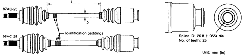

Sprednje polosovine morda??? :roll: Moje se mi zdijo MALO sumljive.
Odgovor Avtor: niva13 » 10. November 2006, 22:14
a so predebele? ker to tudi mene zanima, baje, da so razlike (1x sem pomotoma kupila od awd, pa je bila tanjsa), nisem pa uspela se najt podatkov na netu glede stevila zobcev in debelino

Notranji zglobi se razlikujejo.Pa polosovine imajo drugačne zobce nareje.Zdej sm neki skup sestavu, ampak..............bo Karli jutr ocenu zadevo.

Kako to, da nimaš kompleta? Menjalnik, polgredi (vse; oz. zadnje vem da maš....),...
Odgovor Avtor: niva13 » 10. November 2006, 23:01
uh potem ne sedejo prav not?
bom se jaz jutri pogledala, k imam uno 4wd pri frendu, pa eno 2wd mojo rezervno kaksna je sploh razlika (razen debeline)
pismo a je mozno, da je razlika samo pri 2wd sedanih, ker ce se prav spomnem, mi je rekel Mlakar, da je pri premontazi na karavanih prednji del pasal od 2wd
ali pa sem narobe stekala
kako je pa z zadnjimi amortizerji?
na autozonu sem opazila razliko med karavanom in sedanom samo v tem, kako pride pritrjen zgoraj na karoserijo
kako to zgleda v zivo?
Odgovor Avtor: niva13 » 10. November 2006, 23:02
@gorazd: za prednje se je govorilo, da pasejo od 2wd :?
ce pogledas spisek na temu linku http://www.surrealmirage.com/subaru/swap/parts.html
