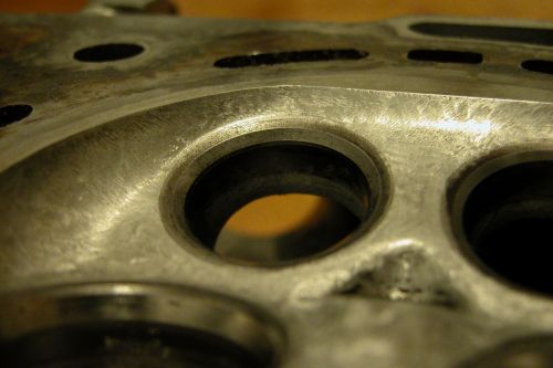

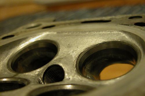

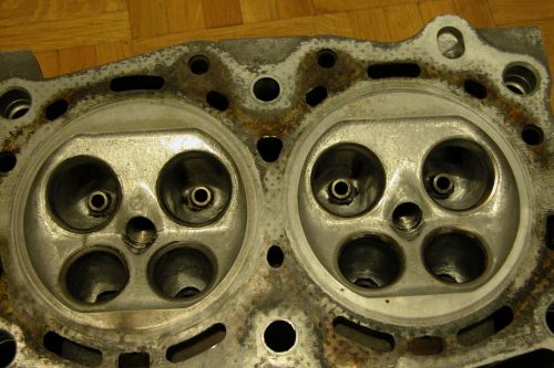

odločil sem se da malo popravim izgorevalno komoro, predvsem napake okoli sedežev ventilov, kjer je bila "stopnička" in upam da bo to malo pripomoglo pri lažjem dihanju.
Zdej bo pa počas treba zapolirat sedeže ventilov :roll: :?

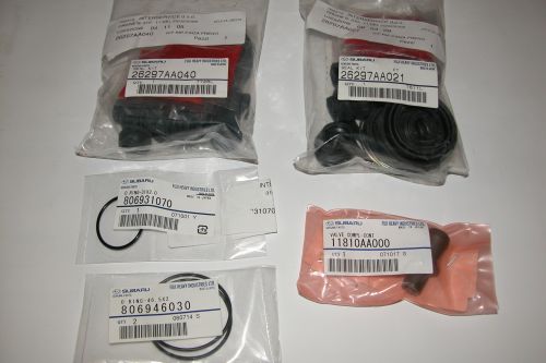

Danes bil na Interservice, plačal akontacijo za par stvari ki sem jih naročil.
V sredo naj bi prišle gumice za obnovo čeljusti(sprenje + zadnje od Legacyja turbo) + nekaj o-ringov in PCV ventil. O-ringe rabim pri bloku in glavah.
aja, hupe so glasnejše od originalnih :-)

Kaj točno je PCV ventil ? a z tem ventilom iz sistema spušaš luft/olje ? tist na čelusti gor ? kluč 8 - 9 (tist k ga nikol ni takrat za dobit ko ga rabiš :D )
Odgovor Avtor: cheno » 28. Februar 2008, 19:07
PCV ventil skrbi za izenačevanje pritiska v bloku, je enosmerni ventil ki se nahaja zraven lopute za gas.
