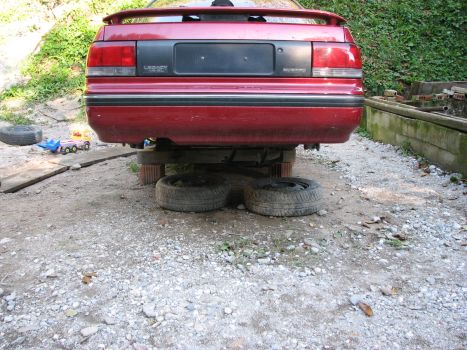

Tako sem si tudi jaz rekel zakaj pa ne.Školjka je izredno lepa in bi
jo res bilo škoda pod fleks vržt :twisted: (tako so vsaj ostali rekli)

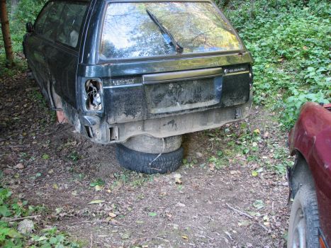

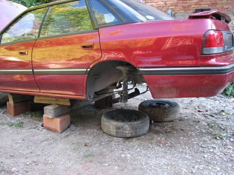

Avto sem kupil letos enkrat in ga postavil nastran,danes zjutraj pa sem si rekel dejmo ga sestavit in na cesto postavit.
Žal ga prej nisem slikal zato pa današnje ko sem začel podirat.

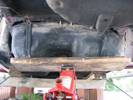

Tank je že bil snet prej danes pa ostalo.
Peste so še v zelo dobrem stanju,se vidi da se ni vozil po gmajni.

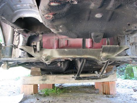

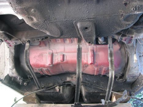

Naredila se je ena velika praznina.
http://www.subaru-slo.net/userpix/9_IMG_1465_1.jpg

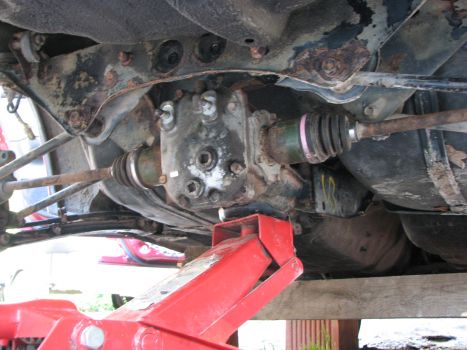

Zadnji most ki bo sedaj neuporaben.

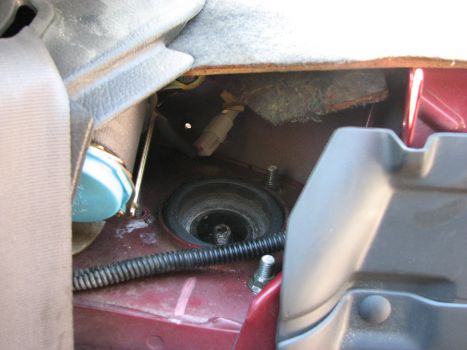

Amortizerje je še treba dol vzet vendar je treba prej zadnje sedeže razstavit.

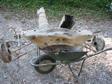

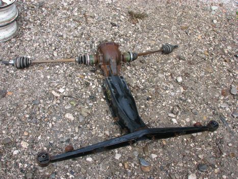

Donator zadnjega mosta in rok.
http://www.subaru-slo.net/userpix/9_IMG_1474_1.jpg
Transport komplet zadnjega mosta.

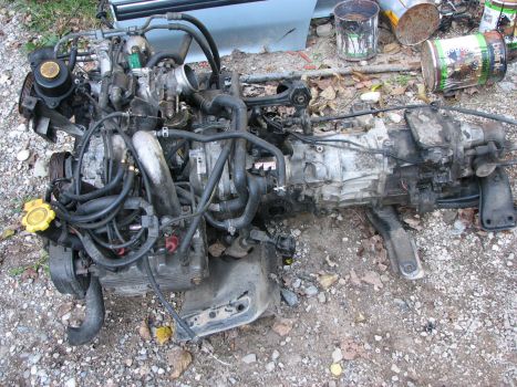

Motor,ki je še notri(EJ18)

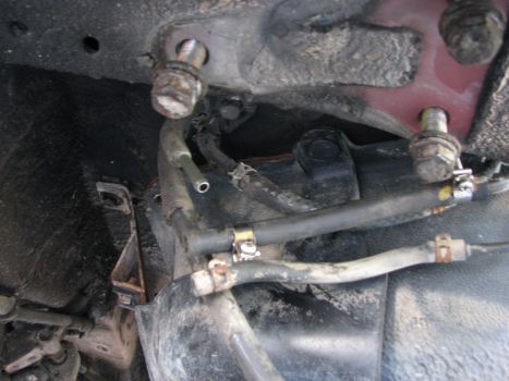

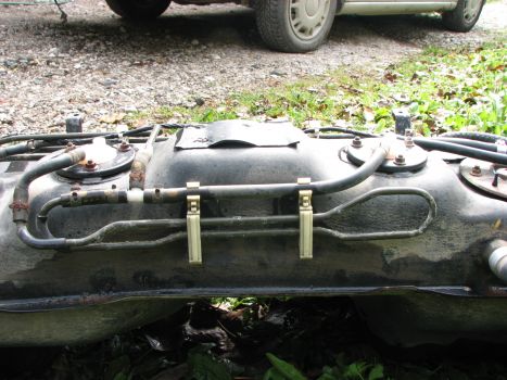

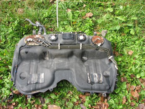

No gremo lepo po vrsti začel sem z tankom in se odločil,da dam gor
tank od trojke ker ima bolje rešeno zadevo za prezračevanje in ni
treba imet tiste posodice na desnem notranjem blatniku v prtljažniku.
No takole izgleda ta sistem:
http://www.subaru-slo.net/userpix/9_IMG_1485_1.jpg
Pa tudi tank je bolje ohranjen:
http://www.subaru-slo.net/userpix/9_IMG_1484_1.jpg
Potem je sledila montaža tanka:

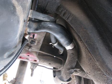

Priključitev cevk za gorivo:
http://www.subaru-slo.net/userpix/9_IMG_1490_1.jpg
http://www.subaru-slo.net/userpix/9_IMG_1491_1.jpg
Nato je sledila montaža mosta:
http://www.subaru-slo.net/userpix/9_IMG_1494_1.jpg
Na vrsto je prišel diferencial,ki je tudi od trojke letnik 96 kot tudi menjalnik in motor.
http://www.subaru-slo.net/userpix/9_IMG_1487_1.jpg
Dobil je frišnega oljčka,kaj je bilo notri raje ne povem :?
http://www.subaru-slo.net/userpix/9_IMG_1495_1.jpg
http://www.subaru-slo.net/userpix/9_IMG_1496_1.jpg

Ja pa amortizerji so res glupi za šraufat pr sedanu :?

Za amortizerčke pri sedanu zlo prav pride poleg gedor s kardančkom še tisti ključi z vgrajeno račno ;-) , vem k sm si privošču 12 in 14 - sem da skoraj tolk kot za cel komplet ampak kaj ko v tistih kompletih ni subi ključev 12 in 14 :-P
