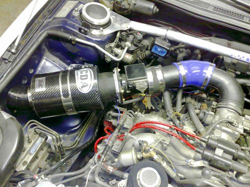

Odgovor Avtor: Thomas22 » 22. Januar 2012, 20:38
Jaz sem imel na navadnem motorju BMC filter zaprt v karbonski škatli.

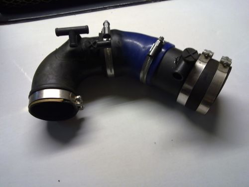

Filter sem prodal, ostala mi je še cev:
http://www.subaru-slo.net/userpix/110_1 ... 1502_2.jpg

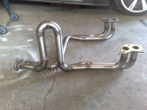

Mogoče te zanima kolektor 4-2-1?
http://www.subaru-slo.net/userpix/110_L ... _bok_3.jpg
