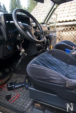

Sem med vožnjo opazil, da mi ko imam vžgane luči konstantno gori levi žmigovc... Če luči ugasnem dela normalno.
Zato sem popoldne razdrl pol mašine da sem izsledil živec, po pregledu, ki ni pokazal nič pametnega sem razdrl še pol armature... Žal tudi to poželo kakšnega efekta, saj vse žice izgledajo v redu, rele deluje, varovalke so ql.
Sem pa dobil namig da bi lahko bil problem ozemljitveni kabel glavnih luči, ker jih imajo patroli skupaj. Samo mi ne gre v glavo, da bi potem gorele vse tri smerne luče (spredaj, ob strani in zadaj). No ja, probat ni greh, jutri gre spet zračni filter in drugi akumulator ven, pa da ga vidmo...

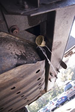

Ker sem v zadnjem času opazil, da okoli kestla nekaj kaplja, kar ima sumljiv vonj po nafti me je počasi začelo skrbeti, kaj bi to lahko bilo. Površen pogled ni pokazal ničesar, kestl je zgledal normalen in nemasten, odbijač pa čisto masten, kar sem opazil že pred nekaj meseci, ko sem odstranjeval priklop...
Danes pa je sledil podroben pregled in opazilo se je tole:
http://www.subaru-slo.net/userpix/1226_sub1_1.jpg
Šlo je za prvotni original dovod goriva v tank, ki ga je prejšni lastnik z razlogom, da je tankal fritezo premaknil, tega pa zatesnil (a žal zelo slabo). Tako je iz stare cevi začela kapljati mešanica vode in nafte.
http://www.subaru-slo.net/userpix/1226_sub2_1.jpg
Stanje sem začasno rešil takole:
http://www.subaru-slo.net/userpix/1226_sub3_1.jpg
Sprašujem pa se o trajanju te vrste rešitve, saj nafta verjetno razžre tudi silvertape in izolirtrak...
Drugi problem sem opazil že med vožnjo po hrvaški avtocesti in klancih, namreč pregrevanje...
Posledica je bilo dolitje kakšnega litra destilirane vode in pa izginotje dveh luči na prednjem odbijaču. Izgleda da to deluje.
http://www.subaru-slo.net/userpix/1226_sub4_1.jpg
