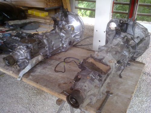

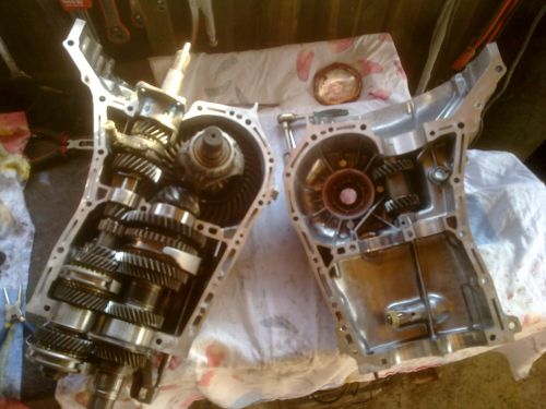

Če pa koga še kej zanima, pa le vprašte... od 1.8 je še razdrt menjalnik tak da lahk kej poslikam...

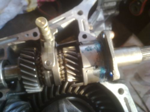

Evo pacienta na mizi, en dol...
http://www.subaru-slo.net/userpix/163_12092010537_1.jpg
drug gor
http://www.subaru-slo.net/userpix/163_12092010538_1.jpg

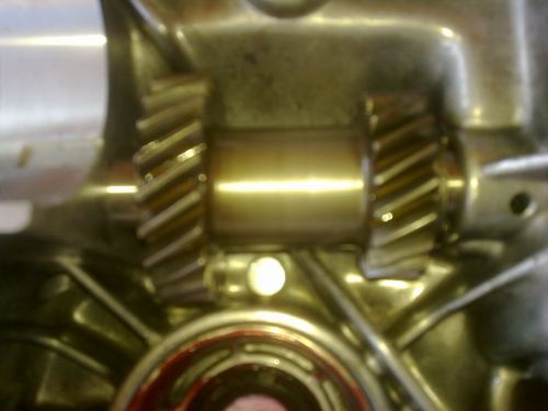

Odgovor Avtor: birdy » 16. December 2010, 00:24
tle moram povedat da sem se na grd nacin naucu da MORAS menjat tudi zobnik na gredi in to s tistim ki je originalno pasal zraven reduktorja (jst sm premeru VSE kar znam premert na zobniku, vse je bilo isto - delal je pa bolj bogo/glasno)
sam kot dodatek h tvojim navodilom (moj menjalnik je "98 - je malenkost drugacen, uporabil sem pa reduktor od 1.8 mislm da "92)
