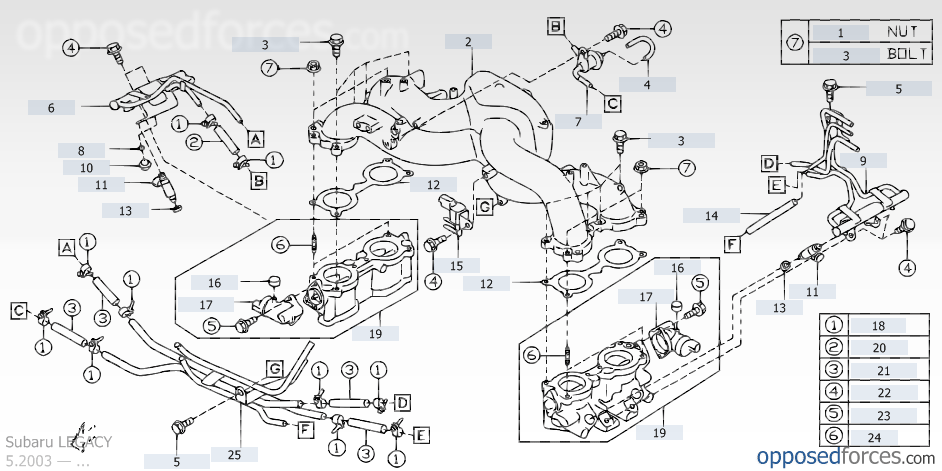

Danes mi je na enem Outback-u pokazalo napako P2007 (The P2007 code means the intake manifold runner is stuck closed for bank 2.)
Vem da je nekaj v povezavi z to loputo ampak nisem ravno siguren kaj bi naj to bilo saj kaj takega do sedaj še nisem videl.
Gas je neodziven in se ga ne da spraviti do blokade.

P2007 se nanaša na sekundarne lopute ('tumble generator valve') - št. 19 na skici:karel napisal/-a: ↑26. Julij 2017, 20:51Danes mi je na enem Outback-u pokazalo napako P2007 (The P2007 code means the intake manifold runner is stuck closed for bank 2.)
http://static.opposedforces.com/epc_img ... 105010.png
Re: nakup nove lopute - Outback 2005 2,5
Prejšnji teden me ni bilo in sem se šele danes lotil problema.
Razstavil sesalni kolektor in kar hitro se je pokazalo kje je problem.
Na eni strani se je ob umiku motorčka loputa odprla na drugi strani pa ne in ob zamenjavi senzorja lopute se je tudi ta odprla.
Ko sem razstavil še pokvarjeni senzor nisem videl nič kaj uporabnega,vzmet je bila cela vračalo pa ni lopute v odprti položaj
Hvala danci1973 za skico je zelo pomagalo.
