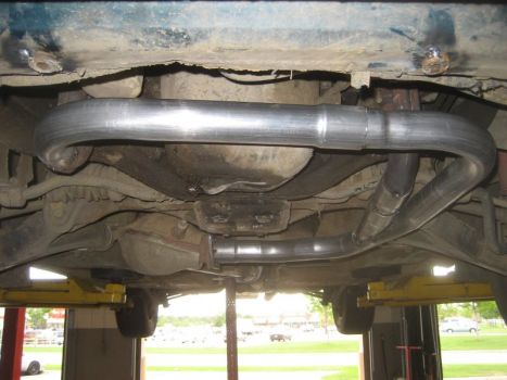

odkar mi je cheno pokazal tole http://i30.photobucket.com/albums/c336/ ... a2df6b.jpg in kak zvok ma avtek s tem hocem stvar met!
po nekaj tuhtanja in brskanja po netu je cheno nasu enga(amerikanca mislem), ki se je znajdu in je originalen kolektor(dva) predelal, da je kar se da podoben tistemu s slike...
-uporabil je dve levi(voznikovi) zdruzitvi 2v1 tko da je ena bila okol obrnjena in nato je s cevmi scaral ostalo

kar se tice pa prve resnejse testne voznje z novim kolektorjem, pa vse kar lahko recem:
-zvok je hudo ql, samo moram nujno menjat/skenslat ta drug katalizator, k se je sesedu in ropoce na dolocenih vrtlajih
-avto se obcutno lepse vrti(sedaj ne vem al je to posledica da sem ga danes gonu bolj kt prej kadarkol-902 all the way :P )
-raje gre v obrate
glede na to, da sva se v lj vracala skupaj z gorazd0 lahko recem, da mu njegov 2.2 v hrib vlece nenormalno bolje(al pa jest nisem pravi voznik za 902), medtem ko na ravnini pa pri dveh "improviziranih dragih" ni bilo neke zelo ocitne razlike med njegovim "friziranim" 2.2 ki se dusi na original kolektorju(skoda da nisva probala z mojim serijskim)
na vrhu 902 mi je kolektor zarel-drugic mam s sabo fotkic in fotkam :D
tko da kaj lahko recem za zakljucek:
-borla kolektor ma ocitno dobro zasnovo
-ocitno se da narest dokaj dobro repliko na tak nacin kt sem jest
-vsekakor bom ob presezku denarja nabavu borlo(replica)&magnaflow katalizator&nek hud lonec
-v kolikor niste RES izkusen varilec ne priporocam gradnje kolektorja doma, ker je sicer res, da jest nimam veliko pojma o varjenju, samo sem res 3 popoldneve in vecere prezivel v garazi in delal detajle-pa se zmer ne pase u 0
zaenkrat: konec dober -vse dobro

edino kar je narobe pr tej borli(v primerjavi z "originalom" je to, da ma original razmerje cevi(leva-desna) nekje 1:1,93 (koker sem jest po slikcah uspel merit) medtem ko tale ma razmerje hujse, ker je od voznikove strani mocno kratka cev......
drgac pa ja moja je taka z malenkost bolj originalnimi dolzinami in slabso izvedbno(pr njemu se cevi prekrivajo pr men se pa samo stikajo-pr men so vari tud znotraj cevi=slabsi pretok)

Odgovor Avtor: Thomas22 » 24. Februar 2008, 21:54
Tale Borla kolektor je res hud. Čeprav me pri vsem skrbi edino dolžina cevi, saj nab bi pri sistemu 2 v 1 v 1 morale biti vse cevi enako dolge.
Glede katalizatorja, pa bi (bom) jaz zadevo rešil tako, da bom dal športni katalizator na predzadnjo cev (tik pred zavito cevjo z zadnjim loncem) pred njim pa bom namestil lambda sondo.
