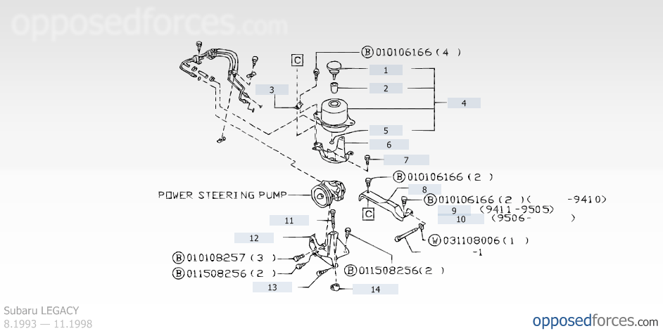

Ali ima kdo ekspandiran pogled okrogle posode za servo, da vidim ce mi kak o-ring manjka.
Odgovor Avtor: gorazd0 » 02. Marec 2010, 19:11
Kazalo po SUBARU-SLO.NET forumu -> Splošni servisni del -> Online katalog rezervnih delov - POSODOBLJENO 5.2.2010
klikni drugi link, vpiši št. šasije..
Odgovor Avtor: Thomas22 » 02. Marec 2010, 19:16
