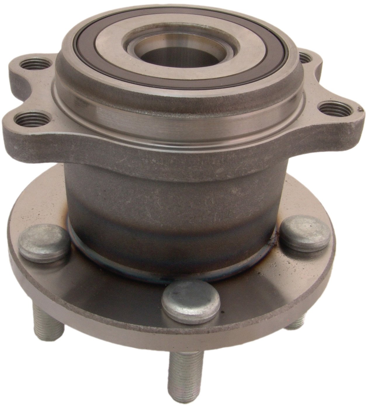

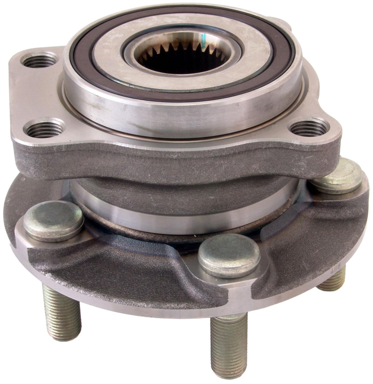

Prispevki: 4130
Re: Subaru Outback H6 - kaj me moti na tem avtu
Odgovor Avtor: strumf666 » 02. Januar 2014, 18:59
Ponavadi pesto menjaš, če je potrebno ne kar skupaj z ležajem?
Prispevki: 4473
Odgovor Avtor: danci1973 » 02. Januar 2014, 20:58
Karl napisal/-a:Sicer ne vem kje točno je ta Štern, a povej: menjajo tam ležaj ali vse skupaj s pestom?
No, sicer sem pa jaz to danes že opravil (skupaj s pestom). Na eni od uradnih enot. So me vzeli urgentno in sem jim za to hvaležen.
Kako močno je trpela denarnica?
strumf666 napisal/-a:Ponavadi pesto menjaš, če je potrebno ne kar skupaj z ležajem?
Ne vem, če ni pesto že kar tudi ohišje ležaje...
Takole zgleda spredaj:
http://ecx.images-amazon.com/images/I/8 ... L1500_.jpg
in zadaj:
http://ecx.images-amazon.com/images/I/7 ... L1500_.jpg
