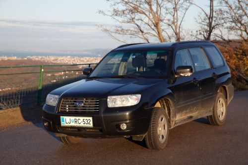

Aha - slik sicer nimam, razen
http://www.subaru-slo.net/userpix/49_IMG_9448mala_1.jpg
Na tej sliki me moti, da ima avto zimske feltne (torej manjše :oops: in grše - ampak to sem pač dobil zraven in podarjenemu konju se ne gleda pod zobe). Avto pa tudi ni fotkan v mojem okolju, pač pa na eni službenih poti z našim Trstom v ozadju :shock:
