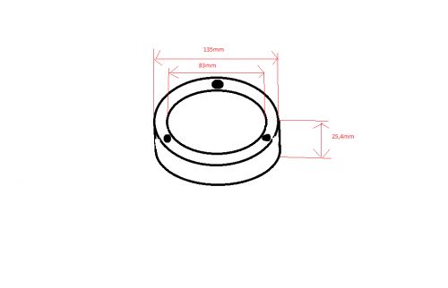

Trenutno pa rišem izgled liftkita v točnih merah, da se bodo v ponedeljek podrejal nosilčki. Neki me autocad zaje*ava, pa ne gre izvozit in sem na hitro nekaj v paintu skup vrgel. Tok za predstavo, kakšni naj bi bili. Iz mer se vidi, da ni narisano čist v merilu. Bo pa naležne površine mnogo več, cena je pa tudi sprejemljiva. Tm okoli 30 evrov za vse skupaj (Okoli 15 evrov za material in okoli 15 evrov za delo).
Tale je zadnji (D = 135, d = 83mm in h = 25,4mm), sprednji pa mora biti malo večji (D = 150mm, d = 115mm in h = 25,4mm)
http://www.subaru-slo.net/userpix/11_distannik_1.jpg
Če bi kdo rad kaj podobnega, se lahko zmenimo da dam narest kaj več kosov.
