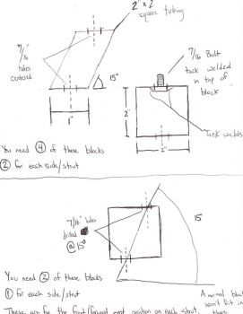

naredi takega!!!
trenutno ga delam za leonca
http://www.subaru-slo.net/userpix/696_robdiagram1_1.jpg

Zdej delam še to da bom lahko odklopil stabilizatorje na terenu (da ne bo treba vijakov šraufat, ampak samo potegneš zatič ven), da bodo roke lahko dihale.
Odgovor Avtor: subi92 » 14. Maj 2010, 09:10
:cool:
http://img397.imageshack.us/img397/9903 ... ingeh8.jpg
http://img397.imageshack.us/img397/1702 ... inkvo3.jpg
http://img353.imageshack.us/img353/4508/dsc00023oc1.jpg
http://img210.imageshack.us/img210/2649/dsc00024ye5.jpg
Neki na tako varianto :-)
Descu je baje prednje levo kolo vrtelo v prazno ampak je vseeno premagal hrib :-) P.S. ta sistem ni na sivem subiju, ker ima drugačne končnike!

Jap, točno to zadevo mislim narest.
