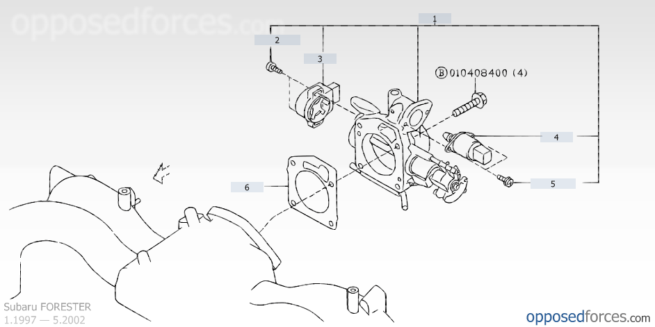

Na pamet ne vem, ampak na opposedforces naj bi zadeva pri tebi zgledala tkole:
http://static.opposedforces.com/epc_img ... 806301.png

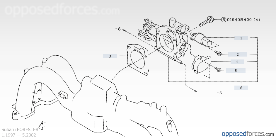

pri turbotu pa čist drugače:
http://static.opposedforces.com/epc_img ... 806305.png
Ti ga imaš na vrhu lopute, imaš pa tudi O-ring v neki obliki vmes katerega ti priporočam menjat ker je ponavadi po demontaži večji kot vtor zanjonebivedu napisal/-a:No, očitno jih je še več različnih, ker jaz nimam ne ene in ne druge na avtu. Imam pa nekaj vmes med obema. Zgleda kot prva, luknje ima pa kot druga.
Zadnjič spremenil subi92, dne 13. December 2010, 11:23, skupaj popravljeno 1 krat.

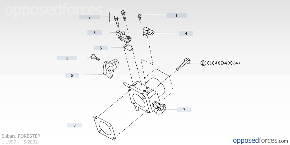

Nebivedu, še tale varianta je:
http://static.opposedforces.com/epc_img ... 806303.png
Za motorček tukaj obstajata dve verziji, ena je enaka kot na turbotu, druga pa ne. Bi blo treba po št. šasije preverit...
