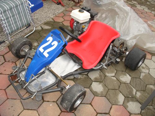

kaj je doma
http://www.subaru-slo.net/userpix/474_DSC05671_1.jpg
Ni nobene doma. Vse so po garažah pri raznih mamah in taščah hahaha.
Tale Honda je pripravljena na žganje brez hudih stroškov dneve in dneve.
Vrti kakšnih 1000 obratov več kot kosilnica ker je odstranjen omejevalnik obratov. Primerna je za rekreativce da si dajo lahko duška v nedogled. strošek je cca 2 litra bencina na uro.

Gokart sva s tem frndom kupila skupaj, ker sva rekla da ne bomo furali samo modelov. Ker je on bolj začetnik hitre vožnje kaj hujšega sploh ne pride v poštev dokler se ne navadi na brzino se bo vozil s to Hondo. Se je pa že pripravil na naslednji korak in nabavil švicarja.
Ko bo on dovolj natreniran za švicerja si bom jaz kupil v Italiji kak kart 100 ccm za sitne pare da se bova mal podila skupaj.
Drugače pa če se greš zares so pa to mastni denarci. Vsi najboljši kosi so magnezijeve zlitine itd... vsaka palčka 100 evrov itd... Samo to za rekreacijo ne rabiš ker te kart uniči po 20 minutah sploh če nisi vsak dan v njem.
250 ccm karti novejše dobe imajo baje 100 konjskih moči. To je res za največje norce. hahahaha. Brzine pa ubitačne 250 km/h in več hahaha.
Upam da bom imel kdaj tak kart.
