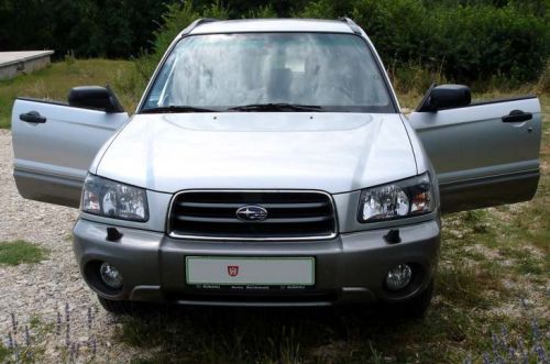

ima novi forester vrata še vedno brez okvirjev za šipe ali pa so tudi to subarujevo posebnost ukinili, tako kot pri tribeci?
http://www.subaru-slo.net/userpix/15_subaru_1.jpg
