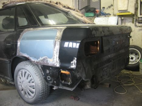

gorazd0 napisal/-a:
Potem so tu še slabo opravljena popravila po karambolih....
http://www.subaru-slo.net/userpix/4_nas ... veza_1.jpg
:lol: :lol: :lol:

Odgovor Avtor: subi92 » 19. Oktober 2009, 13:31
Andrej napisal/-a: :lol: :lol: :lol:
Morda pa po vseh teh letih sploh ni tako rjav ;-)

Zelo možno, da je še brez pikice, samo si nisem mogel kaj, da ne bi te slikce prpopal :lol:
Odgovor Avtor: subi92 » 19. Oktober 2009, 13:40
Andrej napisal/-a:Zelo možno, da je še brez pikice, samo si nisem mogel kaj, da ne bi te slikce prpopal :lol:
Nisi prvi ki so te zasrbeli prsti pri tej sliki :lol: , moj fotr se je izkazal in uporabil kar sem mu prinesu da pripika na avto cca 4 leti (pred tem je blo potrebno še zello velik vn potegnit saj se zadnje vrata niso odprle), če bi še enkrat delal podobno vemo da bi bilo bolje cel bok dat drug, ampak kaj ko ni bilo al pa se ne izplača, kaj pa veš koliko Imprez je bilo prekmalu danih dol iz kleparskih miz ali pa je sploh vidle niso :-)
