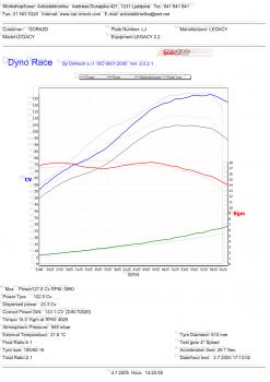

Odgovor Avtor: gorazd0 » 11. November 2008, 14:09
še moj graf... v primerjavi s starim EJ22;
novejši (Ej25) ima bolj blede linije;
http://www.subaru-slo.net/userpix/6_Gor ... _oba_1.jpg
klik za večjo sliko
V glavo mi ne grejo precej manjše izgube in posledično bistveno večja moč na kolesih ob tem da moči na gredi ni veliko več...

Odgovor Avtor: strumf666 » 11. November 2008, 15:31
Izgube so res nekam nizke, če pogledamo v tujino, ko merijo moč in navor.
Sej če gremo v detajle, potem bi ti moral stehta platišče+feltno, pa še zmerit kolk profila je na gumah, da bi dobil čist točno vrednost. Se pa men zdi tut čudno, da se naj ne bi bič poznalo 1 cola napake pri premeru.

Sem se pa mal igračkal s številkami iz grafa - razlika med dimenzijama gum je 4%, če to razliko pretvorim v moč, znese to dodatnih 7KM, kar bi pršlo pol skupaj 15KM več, to bi bil pa že bolj verjeten prirastek za komplet auspuh. Sploh glede na to, da proizvajalec obljublja dodatnih 25KM...

Če je v kompletu kolektor in/ali downpipe brez katalizatorjev na turbaku komot.

Npr: kolektorji 20PS, uppipe 15Ps, potem pa še to k je nofer napisu +25Ps
in imas samo z auspuhom 60Ps prirastka, kar so bučke.
Za cel sistem kolektorji, upipe, downpipe, brez catov pa je mogoce 20-25ps.

Odgovor Avtor: NoFEAR » 12. November 2008, 02:07
Da ne bo pomote - nikakor nisem pričakoval 25KM. Ampak da bi jih blo pa samo 8, kot je pokazal dyno, pa se mi res zdi malenkost premalo...
