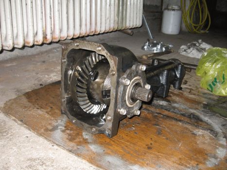

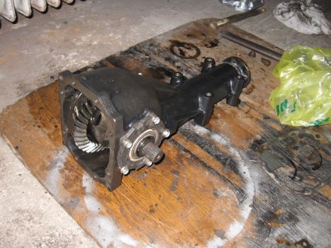

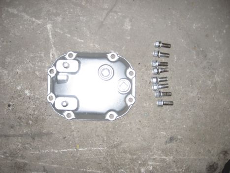

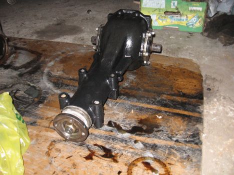

Odgovor Avtor: subi92 » 09. Avgust 2007, 23:13
Danes sem sestavil skupaj, rešil en odlomljen vijak - nesrečno odlomljen pri demontaži :oops: Sčistil ohišje diferenciala, in ga prebarval v črno barvo. Pokrov kjer se doliva in preverja olje pa sem pobarval kar na sivo bronza barvo. V soboto zjutraj bo dif na avtu če bo vse po sreči. Morda že jutri :?

http://www.subaru-slo.net/userpix/4_pokrov_1.jpg

Odgovor Avtor: BackW00d » 09. Avgust 2007, 23:45
nice work :D
ob naslednjem servisu menjam semeringe zadnjega diffa :D pa bom isto mogu nardit :D
tnx za ene sorte manual ;-)

Predvsem opozorilo naj bo za pravilno razvrstitev odstranjenih delov in ponovno sestavitvijo na enaka mesta. Saj sem včeraj skupaj sestavil levo in desno stran pokrovčkov pri nastavkih za polgredi. Vendar sem zaradi misli na prebarvanje le teh to zamešal. Hvalabogu za slike, ki so mi zvečer povedale nasprotno in bom danes to zamenjal okoli in prebarval na sivo + kupil nove vijake, ker si ne mislim privoščit še enega odlomljenega vijaka ;-)
BTW: tej alu pokrovčki okrog semeringa za polgredi oz. izhofov za dif izhod imajo namreč določeno debelino podložk, ki tudi tesnijo in te določajo točno določene zračnosti zobnikov in predvsem obremenitev levega in desnega ležaja diferenciala. Če bi zadevo pustil kot sem jo npr. včeraj sestavil bi se počasi zgodilo, da bi bil en ležaj preveč obremenjen drug pa premalo :neutral: --- šola za naprej :cool: Posledično tuljenje in glasnost difa, kar pa se lahko zgodi še zaravi večih dejavnikov, bomo videli po par tistoč km :oops:
