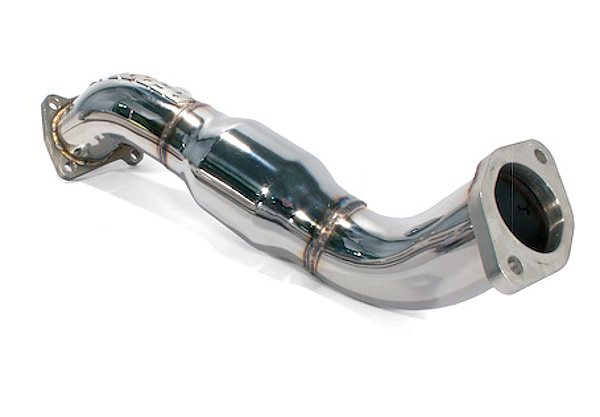

Evo prihajam od auspuh firme in sem se bolj zmeden kot prej....
Pri njih montirajo na starejse modele (za mojega je seveda treba naredit) in sicer takole da je spredaj downpipe z racing cat 100 cell in potem na koncu izpusni lonec in to gre skozi tehnicnega brez problema.
Pri meni pa je trenutno orig. downpipe, 2 orig. katalizatorja(kolko mam kaj pojma bom verjetno se mogo vlezt pod avto) in potem cev ki se deli na dve. In sedaj seveda one milion dolar question.. ce zamenjam downpipe in oba kata z downpipe z 1 x 100 (ali 200) cell katom bo verjetno na tehnicnem popusanac in seveda nastane vprasanje kolko je sploh vredno potem menjat downpipe (v konjih seveda) ce pustim originalne katalizatorje in dam gor catless downpipe.

Če te modri radi povabijo na izredni tehnični pregled, potem se ti ne splača biti brez katalizatorja (vsaj pri nas se ne ;-) ). Z racing 100 cell katalizatorjem, kot sem ti že napisal, tehnični ne bi smel bit problem, če ga boš prej segrel (mestna vožnja verjetno ne bo zadostovala).
Kar se tuninga tiče, najbolj se pozna, če odstraniš katalizatorje, ker ti najbolj ovirajo pretok. Razlika ni opazna samo v konjih, pač pa je tudi turbina bolj odzivna in se malo hitreje zavrti. Če boš original kataliaztorje menjal za racing varianto, ki je bolj pretočna, boš pač pridobil manj. Najbolj opazno pri vsem bo tako ali tako remap.

Mislim da bom dal gor tole:
http://j-w-racing.co.uk/shopimages/prod ... _large.jpg
2 katalizator ki je na pol avta (ce pogledas spodaj) mislim pustit original da mi verjetno uspe skozi tehnicnega zlezt (za rezervo v najhujsem primeru bom pa prisparal ta stari downpipe z tistim katom ki ga ma gor).

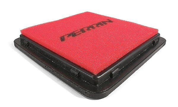

In zracni filter bo pa kar tale perrinov panel filter:
Evo zdaj pa da slisim kak se vam zdi tale odlocitev?!? :lol:
- Homer J Simpson
Prispevki: 4138
Odgovor Avtor: strumf666 » 05. Maj 2011, 19:38
Original katalizatorje prišparaj, pa jes bi na tvojem mestu poskusil sam s športnim in zadnjim loncem, bo razlika bolj očitna.
