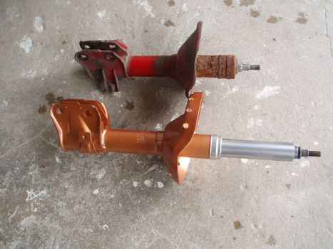

Evo mejčkn update-a.Novi amortizerji KYB ultra SR.
http://www.subaru-slo.net/userpix/22_P7113678_1.jpg
http://www.subaru-slo.net/userpix/22_P7113681_1.jpg

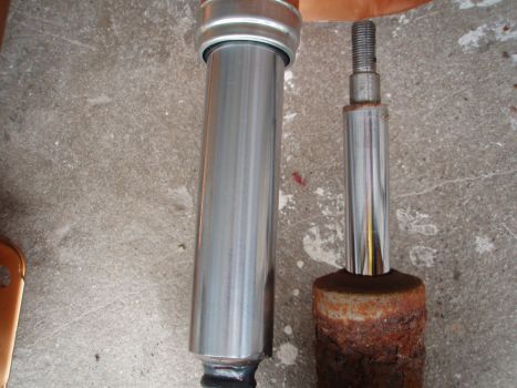

Razlika staro novo

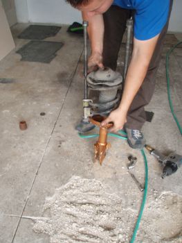

Odgovor Avtor: beliblisk » 11. Julij 2009, 23:44
http://www.subaru-slo.net/userpix/22_P7113680_2.jpg

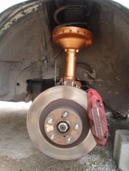

Situacija spredaj...
http://www.subaru-slo.net/userpix/22_P7113682_1.jpg

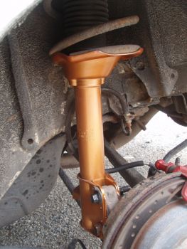

...ter zadaj(v glavi vlogi ZLATA VREDNI camber vijaki)
http://www.subaru-slo.net/userpix/22_P7113679_4.jpg
Mojstrove roke na delu.
Lepa hvala mojstru Saniju :D

Pr mojstru saniju bo treba počas kanal zaštemat, da se bo dalo še kej naredit :D

beliblisk napisal/-a: http://www.subaru-slo.net/userpix/22_P7113681_1.jpg
Razlika staro novo
Temu se pa reče VELA :shock: :D
Odgovor Avtor: Thomas22 » 12. Julij 2009, 22:22
Dobro zgleda. A pa je v notranjosti tudi tako debela os?
Sani, kdaj boš pa ponk naredu? :-)
Neo57
Prispevki: 635
Odgovor Avtor: Neo57 » 12. Julij 2009, 22:35
Sej sem ga že, pa ma mami paprike ipd gor :D :D

Odgovor Avtor: beliblisk » 13. Julij 2009, 00:49
Thomas22 napisal/-a:Dobro zgleda. A pa je v notranjosti tudi tako debela os?
Mislm da je ta os to to :D

kako to da imaš uzadi camber vijake ?
Odgovor Avtor: beliblisk » 13. Julij 2009, 09:58
Ker pridejo drgač amortizeji od STi-ke preveč "naravnost"(tko da je varianta taka al pa zgornje navoje ovalne narest).
