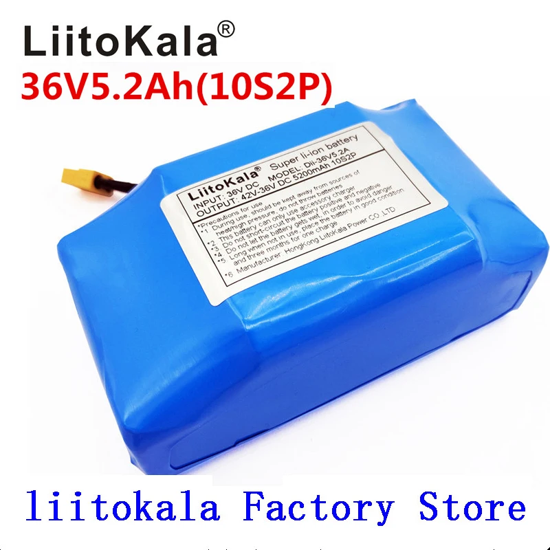

to, ja. ta je dober, ima posebej program za lifepo akuje (in ostale tipe svinčevih). a že veš kateri BMS boš dal na litijevo baterijo? jaz se poigravam z idejo da bi kupil 2 litijevi bateriji (že narjeni) za te rolke, na katerih loviš ravnotežje, ampak te so 36 voltne. take oblike so, da glih dve spraviš v rezervno gumo. ena stane cca 26€, 2 skupaj masta dobre 0,35 kWh. https://ae01.alicdn.com/kf/He30c52beff3 ... fb01aL.jpg to za en hladilnik dost (dokler sonce ne sije in avto lavfa poleti). med vožnjo na kontroler spelješ 12v iz avta, ko pa ne voziš, pa en mali solar panel. sam kontroler mora bit tak da polni 36v, in da za vir polnjenja vzame 12 v iz avta ali kar pač panel lahko da. to še morm najt.
