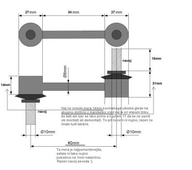

"Link-povezava" med roko in stabilizatorjem
Odgovor Avtor: subi92 » 09. Junij 2009, 15:32
Supr slikca, če ne zameriš jo bom kar predelal z merami mojih prednjih linkov in jim naroču.
Prispevki: 4478
Odgovor Avtor: danci1973 » 09. Junij 2009, 15:45
subi92 napisal/-a:Supr slikca, če ne zameriš jo bom kar predelal z merami mojih prednjih linkov in jim naroču.
Ti lahko še OpenOffice file pošljem, da bo lažje... ;-)
Prispevki: 4478
Odgovor Avtor: danci1973 » 10. Junij 2009, 14:27
danci1973 napisal/-a: Sem jih pravkar naročil (te za 24).
Baje, da me na pošti čaka paket iz Horjula... To je bilo pa hitro. ;-)
Odgovor Avtor: subi92 » 10. Junij 2009, 23:35
Hehe, jest morm še odšraufat - pomerit in naročit :-)
Prispevki: 4478
Odgovor Avtor: danci1973 » 10. Junij 2009, 23:59
Jaz pa sem prešraufal tud že... :)
In 'sve je isto, ko i ranije ... ' - samo malo manj ropota mrcina.

če je to mišljeno končnik stabilizatorja, jih ima vargalant po cca. 30€

Evo včeraj sem demontiral tisti nesrečni desni link in ugotovil da je sedaj avto tih k norc. Zdej predelam tist pdf na hitro in pošljem v horjul.
Drugač pa malo za šalo še povem kaj je blo narejenega tam spodaj. Očitno so enega menjali, drugega pa sestavili iz dveh pogojno dobrih :? , če vas pa zanima kako - ja seveda z brusilko odžagaš na pol in z dveh sešvasaš enega. Zdej vidim kolk so vohrni ti Nemci in morm pogledat kaj imam v armaturni namest mikro filtra :oops: :-)

Evo tole sem skup stlaču na hitro v windows slikarju k sm lih na šiht. Danci a si imel ti tud zadaj na notranji strani fiksno matico ki si jo lahko prijel s ključem. Ker tista obnovljena oz. nova reč zagotovo nima tko hudo to rešeno. Je japonc to naredu kot bi poleg olja menju še te linke na vsakem servisu :lol:

Odgovor Avtor: danci1973 » 17. Junij 2009, 14:05
subi92 napisal/-a:Danci a si imel ti tud zadaj na notranji strani fiksno matico ki si jo lahko prijel s ključem. Ker tista obnovljena oz. nova reč zagotovo nima tko hudo to rešeno. Je japonc to naredu kot bi poleg olja menju še te linke na vsakem servisu :lol:
http://www.subaru-slo.net/userpix/4_stabilizator_1.jpg
Ne, pri meni je zunanja stran vijaka bila 'votla' in v obliki imbusa..
Obnovljeni del od Prekoma pa ima 'fiksno matico' (to, kar sem označil z rdečo, ali vsaj nekako podobno temu):
http://foto.slovenija.net/photos/Danci/ ... ator_2.jpg
