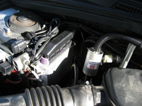

Tukaj vidimo filter in "plinski" računalnik, spodaj v senci pa še malo uparjalnik.
http://www.subaru-slo.net/userpix/118_P ... _4_1_1.jpg

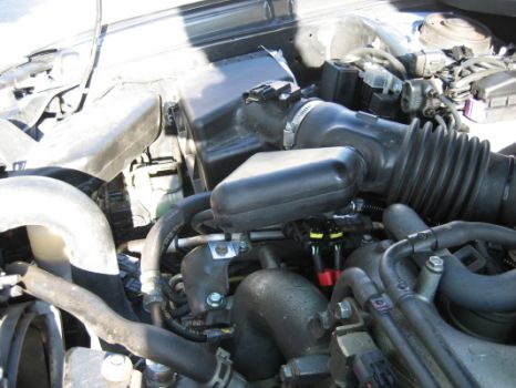

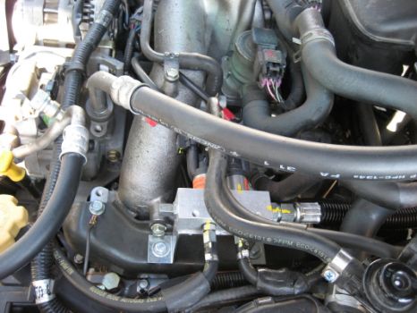

Tule je krmiljenje enega para dovoda plina
http://www.subaru-slo.net/userpix/118_P ... _6_1_1.jpg
tukaj pa še drugi del ter sam dovod v eno sesalno cev.
http://www.subaru-slo.net/userpix/118_P ... _7_1_1.jpg

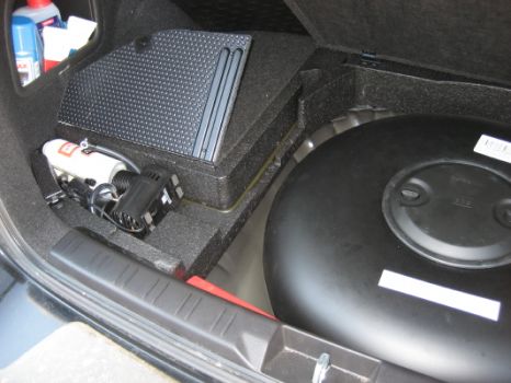

Rezervar je seveda toroid namesto rezervnega kolesa, volumen 55 litrov, dovoljeno polnjenje 44 litrov, made in Poland. Vidimo tudi sprej in kompresor za zasilno sanacijo prazne gume.
http://www.subaru-slo.net/userpix/118_P ... 14_1_1.jpg
Okrog rezervarja je še vedno dovolj prostora za razne drobnarije, zato prtljažni prostor ostaja neokrnjen:
http://www.subaru-slo.net/userpix/118_P ... 15_1_1.jpg

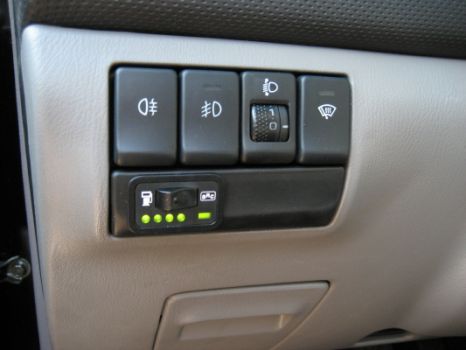

V kabini je vgrajena mala konzolica s stikalom ter ledikami za indikacijo stanja. Tale slika kaže, da je plin vkljopljen, rezervar poln ter da avto deluje na plin. Če bi bila desna LED dioda rdeča, pomeni, da avto deluje na bencin.
