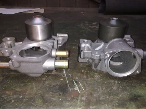

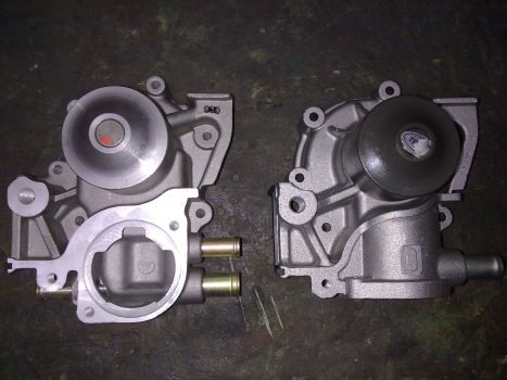

Odgovor Avtor: Thomas22 » 13. Februar 2010, 23:34
Tule še razlika vodne pumpe od turbaka in navadnega Legacyja:
http://www.subaru-slo.net/userpix/110_L ... umpi_1.jpg
http://www.subaru-slo.net/userpix/110_L ... odaj_1.jpg
Zanimiva je tud luknja za termostat pri turbakovi pumpi.
