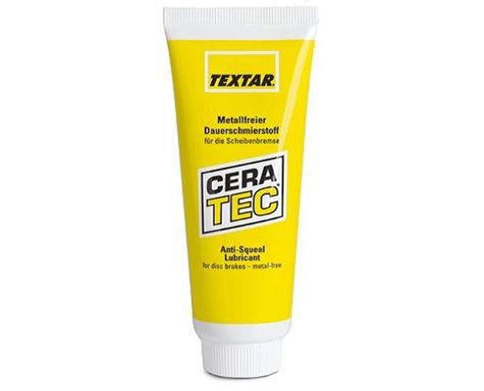

Par opcij:
Probaj zadnjo stran ploščice, tam kjer nalega na čeljust namazat z bakreno mastjo.
Namaži tudi vodila, tam kjer kovinski del čeljusti "drsi" po čeljusti. Oziroma ušesa če jih ploščica ima.
Za to dobiš tudi namensko pasto: https://pbs.twimg.com/media/CiArgESWkAAheWr.jpg
Stvar je sicer ekstra pocasta in kasneje ob demontaži si usran do vrh glave od tega....ampak deluje. Sam sem prav tako uporabljal vedno do sedaj.
