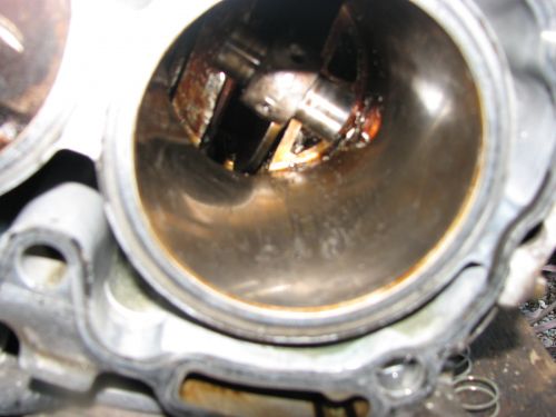

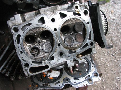

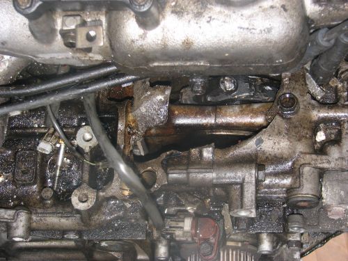

Glede na to,da naši vrli mehaniki opravljajo svoje delo tako kot treba
mi je tokrat prekipelo in zato objavljam slike posledic nemenjave zobatega
jermena na motorjih EJ20 in EJ25 letnik 99+.
To je že drugi primer,ki sem ga jaz odpravljal vem pa še za dva :roll:
http://www.subaru-slo.net/userpix/9_EJ202599_004_2.jpg
http://www.subaru-slo.net/userpix/9_EJ2099_12_1.jpg

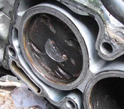

Tukaj se bolj slabo vidi vendar na sliki je cilinder škoda da je bat izginil neznano kam,nekaj sem ga našel v katalizatorju :twisted:
http://www.subaru-slo.net/userpix/9_EJ2099_11_1.jpg

Odgovor Avtor: karel » 13. Januar 2011, 11:17
Glej avti niso bili moji tako,da nimam pravice kaj več razlagat (ni samo en mehanik).Hotel sem samo opozoriti,da se ni za igrat z novejšimi motorji in je veliki servis potrebno naredit tako kot je treba.Jermen lahko tudi preskoči,če se avto poskuša vžgati z vlačenjem ali pri nenadnem prestavljanju naprimer iz četrte v prvo (mulček z očetovim avtom naredil neumnost)...

Odgovor Avtor: karel » 14. Januar 2011, 07:57
zabrnek napisal/-a:A pa se sploh splača popravlat?
Po moje ne saj na prvi sliki manjka približno 20 x 20 cm bloka,na drugi sta bile obe glavi hin, na tretji pa bata ni pa tudi cilinder je zelo poškodovan.
klemz napisal/-a:Kako ti pa sploh uspe iz četrte v prvo dat, razn na silo?
Vse se da,če hočeš :twisted:
vrecha napisal/-a:Samo tale bat z ventilom je pa originalna kompozicija, vredna, da se pojavi na kakšni razstavi moderne umetnosti.
A je na voljo? Jaz ga vzamem v spomin in opomin, če je njegova sicernjša pot na odpad. :idea:
Ta bat bo ostal pri meni seveda pa si ga bo možno ogledat ob kakšni Kawi ;-)
