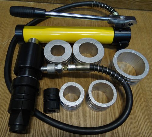

Odgovor Avtor: Thomas22 » 21. Oktober 2014, 12:03
Mogoče kdo ve, če kak kolega znanec uporablja hidravlični raztegovalnik cevi?
http://ecx.images-amazon.com/images/I/51QZm%2B4EmmL.jpg
Sem preskusil cenene varijante, pa inox cev skoraj ne trzne.
Rad bi naredil več "slip on" zvez, kot recimo zadnji lonci na motorjih.

Odgovor Avtor: beliblisk » 21. Oktober 2014, 12:53
Si morda probu malo pogret inox cev.....npr.z kakim gorilnikom:)

Odgovor Avtor: karel » 21. Oktober 2014, 13:53
Od žene brat ima profi mašino za te zadeve (raztegovanje,piganje...) in ti naredi hitro in poceni ;-)
