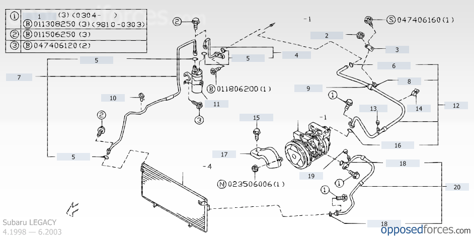

Št. 5 na diagramu je part # 73039TA030, št. 18 pa 73039TA040.
http://static.opposedforces.com/epc_img ... 073003.png
3039TA040 naj bi bil enak Santech MT0254, ki ima notranji premer 11mm in debelino 2,4mm, medtem ko bi 3039TA030 naj bil Santech MT0005 z notranjim premerom 6,8mm in debelino 1,8mm.

Super to sem rabil. A mogoče veš mere tudi za O-ring z številko 16 na diagramu?
Hvala!
Prispevki: 4465
Re: Klima O-ringi
Odgovor Avtor: danci1973 » 17. Avgust 2017, 16:28
Part # za št. 16 je 73039TA020, ki bi naj bil enak kot Santech MT0312 - notranji premer 17mm, debelina 2,4mm.
