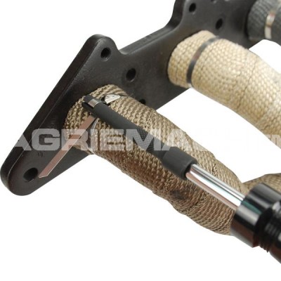

Na kakšen način zateguješ vezice na izpuhu?
peruccy
Prispevki: 203
Pridružen: 06. Avgust 2016, 10:53
Re: Moj daily driver
Odgovor Avtor: peruccy » 20. Junij 2018, 10:14
Vezico potegneš skozi luknjo in jo na koncu 2x upogneš, da ostane na mestu: http://shrani.si/f/2e/Wb/2h4A1aS9/ma-car2102.jpg
R33 GTST, SF5 EJ205, P205 XUD9TE, P11 SR20DE
Odgovor Avtor: Thomas22 » 21. Junij 2018, 08:29
Jaz jo navijem z doma narejjenim adapterjem in potem tudi zakrivim, samo ne dvakrat.
http://www.victoryonly.com/wp-content/u ... -Front.jpg https://www.agriemach.com/image/cache/d ... 00x400.jpg
