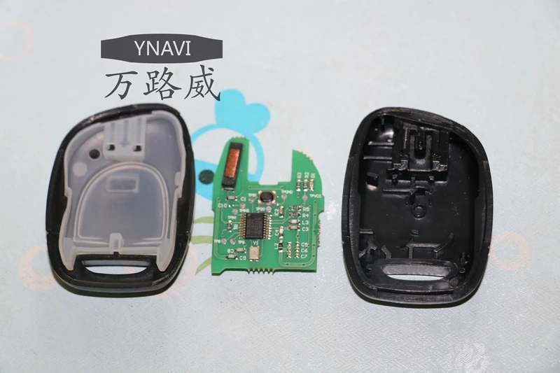

To navadno zgleda takole: https://amcolocksmiths.com.au/wp-conten ... rogram.jpg
Moj Ford ključ ima to skrito spredaj recimo in ima prav kapico za to (modra zadaj): https://www.eurocarkeyshop.com/image/ca ... middle.jpg
Ima pa vsak proizvajalec svoje "fore"....
Očitno Twingec ma to kodo, ker ključ na daljinca ima vidno tuljavico: https://ae01.alicdn.com/kf/HTB1IaBoavBN ... on-Car.jpg Pač tvoj nima tega vezja z daljinskim enkoderjem zraven. Ker to sta dve povsem ločeni zadevi.
Daljinec dela na kodo ki si jo digitalno izmenjata avto/ključ in se dogovorita katera koda bo naslednjič prava. Tako da je vedno druga, ampak vnaprej dogovorjena. Torej komunikacija gre v obe smeri. In ja, baterija omogoča dolg doseg, ki je lahko 100m in več...
Tuljava s kodo za imobilizator pa je enosmerna. Indukcijska zanka na ključavnici deluje kot vir energije in spusti neko frekvenco v okolje, ta tuljavica v ključu jo pobere in spremeni v elektriko ki napaja čip znotraj "amupule/tuljavice" (pač princip wireless charginga) čip pa se odziva z neko svojo kodo. Če koda štima, potem imobilizator dovoli vžig avta. Ker dela prek indukcije je to takozvani "nearfield" doseg ki navadno dela na nekih 10-15cm.
